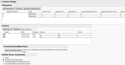

    1. Entrer vos réponses, facteurs et ranges :
    2. Dans la partie "Define Factor Constraints", cliquer sur "Specify Linear Constraints". Comme vous souhaitez que le ratio D/C soit supérieur ou égal à 4, une remise en forme de cette équation donne :
      4 * :C + -1 * :D <= 0
      Vous pouvez donc entrer cette contrainte dans la partie dédiée :

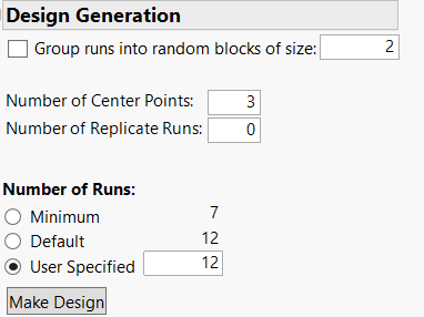

    4. Vous pouvez ensuite définir un nombre de réplicats, de points centraux, et vous avez également une certaine flexibilité sur le nombre de runs à réaliser, puis vous pouvez lancer la génération du plan "Make Design". Dans cet exemple, j'ai choisi 3 points centraux pour pouvoir évaluer si un effet quadratique est éventuellement présent et vérifier l'ajustement du modèle avec un test de Lack-Of-Fit, pour un nombre de runs recommandé égal à 12 :

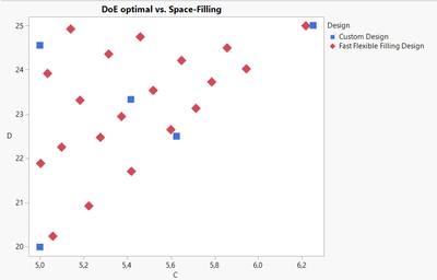

Concernant la contrainte de ratio, cette dernière est très exigeante : si vous prenez les valeurs extrêmes de D et C (max pour D, min pour C), vous arrivez à un ratio maximum égal à 25/5 = 5. Donc il est normal de retrouver des ratios compris entre 4 et 5. Est-ce que cette contrainte de ratio peut être modifiée, ou les fourchettes des facteurs agrandies (plus faibles valeurs pour C, plus grandes valeurs pour D) pour obtenir une plus grande fourchette de ratio ?

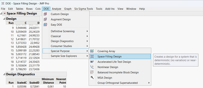

Concernant votre objectif de prédiction, un plan type Space-Filling est peut-être plus approprié, car permettant de répartir les points dans votre espace expérimental et permettant une grande flexibilité dans la modélisation (notamment avec des algorithmes de Machine Learning) et le nombre de points requis (pas de minimum, mais il faut choisir un nombre de points raisonnable).
Vous pouvez le construire dans la plateforme Space-Filling dispo dans "DoE", "Special Purpose", "Space-Filling" :
Vous trouverez en PJ un exemple de plan Space-Filling construit avec 20 expériences avec vos facteurs, réponses et la contrainte de ratio.
Une comparaison de la répartition des points dans l'espace expérimental selon le type de plan choisi :
