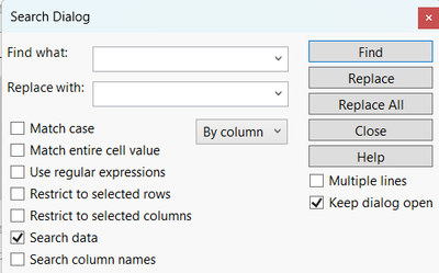

Normalement vous pouvez toujours rechercher un élément ou une valeur d'une colonne avec "CTRL+F", que la colonne soit sélectionnée ou non. Il faut juste que la table de données sur laquelle vous faîtes la recherche soit bien au "premier-plan".
Raccourcis clavier : Windows and macOS Keyboard Shortcuts (jmp.com)
Après avoir appuyé sur "CTRL+F", cette fenêtre s'affiche :
