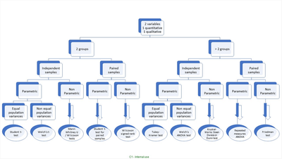

Il y a plusieurs aspects à prendre en compte pour le choix d'un test statistique :
  • Les hypothèses liées au test paramétrique (Student, Tukey-Kramer, ...) sont elles respectées ? (Si non, utilisation de tests non paramétriques) :
    1. Les données mesurées sont indépendantes (sinon il faut réaliser des tests pour échantillons appariés),
    2. Les données mesurées sont normalement distribuées (sinon choix de tests non paramétriques),
    3. Les groupes comparés ont une variance similaire (sinon choix de tests prenant en compte une différence de variance entre groupes).
  • Combien d'échantillons ou de groupes sont comparés ? : Si le nombre de groupes est supérieur à 2, on préfèrera des tests dont le risque alpha est ajusté par rapport au nombre de comparaisons à effectuer, ce qui permet de réduire les erreurs de type I (correspondant ici à "trouver une différence significative entre des échantillons alors qu'il n'y en a pas"). Si on a seulement deux groupes/échantillons, le test de Student en test paramétrique ou le test de Mann-Whitney/Wilcoxon en test non-paramétrique devrait convenir.
Globalement, ca donne cet organigramme de décision :
A noter, le comité de pilotage francophone JMP a réalisé un webinar sur ce sujet dans la série des "Trucs et Astuces" : Video JMP Addict: Atelier trucs et astuces Session spéciale Workflow analyse de ... - JMP User Commu...
Enfin, si vous avez un jeu de données anonymisé ou un exemple sur lequel baser votre cas, des réponses plus précises et adaptées pourront très certainement vous être fournies.

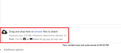

J'ai voulu vous partager une capture du jeu de données mais j'ai pas trouvé l'option ajout image , si vous savez comment je dois faire n'hésitez pas à me le dire
Victor_G
Re: Comment savoir s'il y a une difference significative entre deux ou plusieurs échantillons ?
Bonsoir @Syrine,
Pour partager un fichier, vous pouvez glisser-déposer le fichier depuis votre ordi jusqu'à la fenêtre de tchat où vous répondez ou utiliser le bouton situé juste en dessous de la fenêtre de réponse (voir image ci-dessous).
Un copier-coller (CTRL+C sur le fichier/image à partager, CTRL+V sur la fenêtre de discussion JMP Community) fonctionne également.

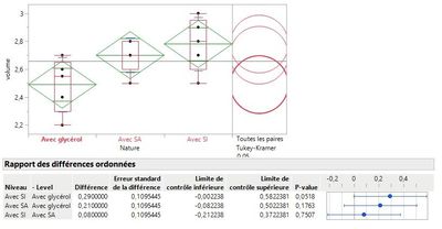

  • Table "Différence volume" : Pour cette table, vous avez 5 observations pour chaque groupe (3 groupes).
    En utilisant la plateforme "Ajuster Y en fonction de X", vous pouvez tester que la variance entre chaque groupe est similaire (triangle rouge, option "Variances inégales"). Ici, pas de p-value < 0,05 donc pas de raison de penser qu'il y ait une différence statistiquement significative d'une différence de variance entre les 3 groupes.
    On peut continuer l'analyse et tester via le test non-paramétrique Steel-Dwass (triangle rouge, "Non paramétrique", "Comparaisons multiples non paramétriques", "Steel-Dwass toutes les paires") qui protège contre le risque d'erreur de type I en cas de comparaisons multiples :
    Aucune différence statistiquement significative n'est détectée, et on obtient le même résultat avec un test paramétrique Tukey-Kramer (qui lui aussi protège contre le risque d'erreur de type I en cas de comparaisons multiples, contrairement au test (paramétrique) de Student) que l'on peut visualiser facilement :
    Ici le nombre d'observations est réduit, mais en utilisant la plateforme Distributions et en affichant le graphique des quantiles normaux, on peut voir qu'il n'y a pas de déviation importante par rapport à la droite de Henry, donc on peut supposer une quasi-normalité des données, suffisante pour utiliser un test paramétrique comme Tukey-Kramer et comparer les résultats des deux tests (Steel-Dwass non paramétrique avec Tukey-Kramer paramétrique).
Conclusion sur ce jeu de données : Malgré un nombre d'observations faibles, il semble ne pas y avoir de différence statistiquement significative entre les groupes de nature chimique différentes sur la réponse volume. Cette conclusion doit être nuancée car il n'y a aucune certitude que les observations soient représentatives de futurs résultats selon la nature chimique, donc c'est une conclusion à "l'instant présent" avec les données disponibles.
