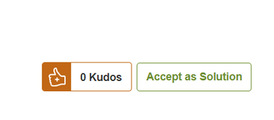

Ravi que ces réponses vous aient aidé. Afin d'aider les autres utilisateurs JMP à trouver plus facilement les réponses à leurs questions, vous pouvez en dessous de chaque réponse à votre post "l'accepter comme solution" (voir capture ci-dessous) : cela permet de la/les mettre en avant juste en dessous du post originel avec la question, pour que les autres utilisateurs puissent plus facilement repérer la/les solution(s) parmi toutes les réponses fournies.
