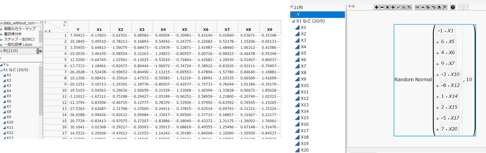

Yは、いくつかの説明変数の線形結合を平均とし、標準誤差を10とした正規乱数から生成します。
このような形式のデータについて、以下の2種類のものを用意し、Lasso回帰の効果を比較します。

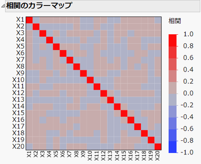

1. 説明変数間の相関がほとんどないデータの例
データ:「data_without_correlation.jmp」
説明変数間の相関(r):-0.06~0.10

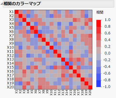

2. 説明変数間にある程度の相関があるデータの例
説明変数間の相関(r):-0.50~0.52

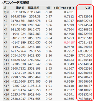

このようなデータでは、説明変数間の相関により回帰係数の推定が不安定になりやすいです。このデータで重回帰分析を実行するとVIFが非常に大きい値となり、多重共線性の影響が強く現れます。

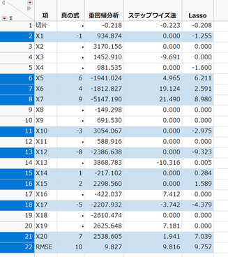

1. のケースと同様に、重回帰分析、ステップワイズ法、Lasso回帰の各手法でモデルをあてはめ、得られた係数をまとめた表を示します。
重回帰分析では、多重共線性の影響により、係数の大きさが真の値から大きくかけ離れた結果となりました。
ステップワイズ法でも、重要な変数が選択されない、不要な変数が選択されるなど、真の式に基づく正しい変数選択が行われませんでした。
一方でLasso回帰では、1.のケースと同様に、効果がない説明変数を0に収縮し、効果ある変数についてもほぼ正確な推定値を得ることができました。

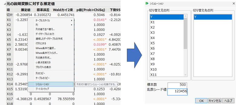

Lasso回帰を実行したとき、推定値に対して500回のシミュレーションをおこなう方法を示します。

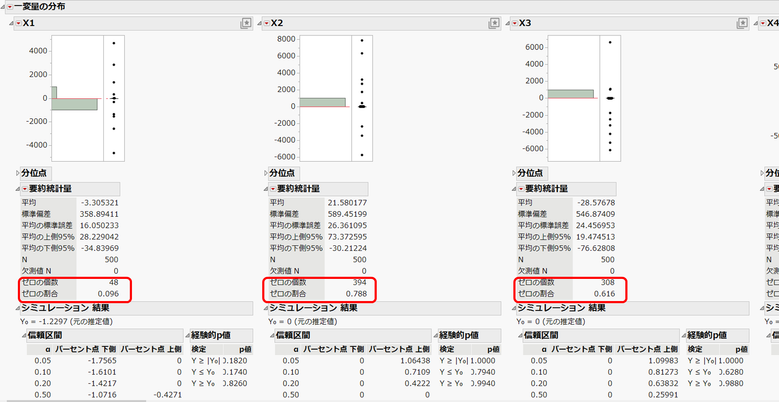

  1. Lassoのレポート「元の説明変数に対する推定値」の「推定値」の数値の箇所で右クリックし、[シミュレーション] を選択します。
  2. シミュレーションのウィンドウが表示されるので、切り替え元の列をYに、切り替え先の列をYにします。標本数を500(シミュレーション回数)にし、乱数シード値を123456にします(結果を再現させるために便宜的に指定した値)。
この操作により、500回のシミュレーションで得られた回帰係数の分布が新しいデータテーブルとして出力されます。

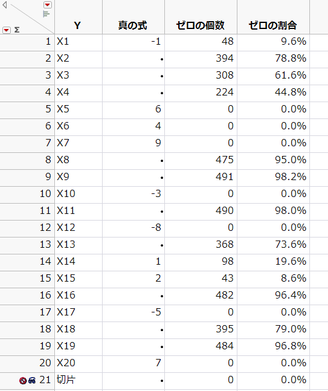

出力されたデータテーブルのスクリプト「一変量の分布」を実行すると、各変数のシミュレーション分布が表示されます。さらに「要約統計量」のレポートにて「ゼロの個数」、「ゼロの割合」を表示させます。
上記で得られた、各変数のゼロの個数、ゼロの割合を表にまとめてみました。
真の式で効果がない変数は、Lasso回帰によって高い割合で0に収縮されています。一方、真の式の係数の絶対値が大きい変数(X7、X12など)は、500回のシミュレーションで1回も0に収縮しておらず、常にモデルに含められることが示されました。
シミュレーションにより、Lasso回帰が多重共線性のあるデータに対しても、効果のない変数を高確率で除外し、重要な変数を安定して選択できることが確認されました。
