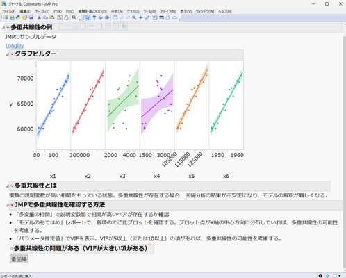

JMPのメニューバーから [ファイル] > [新規作成] > [ジャーナル] を選択し、空のジャーナルを起動します。
ジャーナルの上側には、ジャーナルを作成するときに用いるアイコン群(下図赤枠部分)が表示されます。これらのアイコンをクリックしてジャーナルの中にドロップすることにより、コンテンツを作成できます。
基本操作としては、アイコン群の中にある「アウトライン」(一番左のアイコン)、「テキスト」(右から3番目のアイコン)の使い方を知っておくと良いでしょう。

「テキスト」のアイコンをクリックして、ジャーナルの適当な場所にドロップすると、テキストアイテムが追加され、テキスト名を編集することができます。編集後、テキストを右クリックすると、右クリックメニューよりフォントサイズや色の変更などができます。

「アウトライン」のアイコンをクリックして、ジャーナルの適当な場所にドロップすると、アウトラインアイテムが追加されます。アウトラインアイテムを使うと、その中にテキストやコンテンツを追加して階層化したり、アイテム自体を開いたり閉じたりできます。
アウトラインアイテムの左にある赤い三角ボタンをクリックすると、テキストやアウトライン、ファイル、スクリプトなどを追加することができます。
基本的には、これらの操作の繰り返しでプレゼンテーション用のジャーナルを作成できます。

追加したデータテーブルを開いているときは、[ウィンドウ参照の追加] を選択し、追加したいデータテーブルを選択します。以下の図は、あらかじめJMPのサンプルデータ「Longley.jmp」を開いた状態での操作です。
または、[ファイル参照の追加]を選択し、表示されるフォルダから該当のデータテーブルを選択し、追加することもできます。
※この操作でジャーナルに作成されるのでは、データテーブルがあるリンク先の情報(パス)です。そのため、データテーブルの場所を移動してしまった場合は、リンク先を編集する必要があります。

ジャーナルには、JMPの分析レポートを追加することもできます。レポートの中で追加したい部分を選択ツール([ツール] > [選択ツール])で選択してドラッグし、ジャーナルの適当な場所にドロップすることにより追加できます。
※ジャーナルにレポートを追加した場合、追加したレポートについては、オプションの選択やインタラクティブな機能を利用することができません。

 [スクリプトボタンの追加]を用いると、ジャーナルにスクリプト(JSL)を追加し、ジャーナル上でスクリプトを実行できます。
以下の例は、「Longley.jmp」に対して [モデルのあてはめ] を用いて重回帰分析を実行し、そのスクリプトをコピーし、[スクリプトボタンの追加] で表示される「スクリプト」の欄に貼り付けたものです。この操作でジャーナル上にできるボタン「重回帰のスクリプト」をクリックすると、スクリプトが実行されます。
