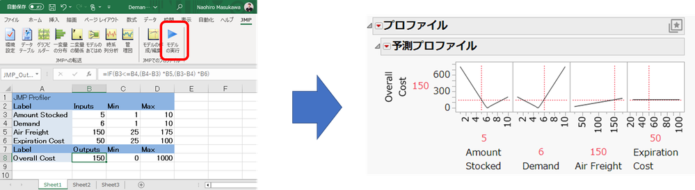

Excelプロファイルは、Microsoft Excelで作成した数式をJMPの「プロファイル」を使って視覚化する機能です。JMPをインストールする際にExcelアドインを選択すると、このアドインがインストールされます。
JMPのドキュメンテーションには、Excelアドインを使用した例として、サンプルデータ(Demand.xlsx)を用いた総支出(Overall Cost)を在庫(Amount Stocked)や需要(Demand)から算出する数式をもとに、JMPのプロファイルを起動して数式を視覚化する例が示されています。

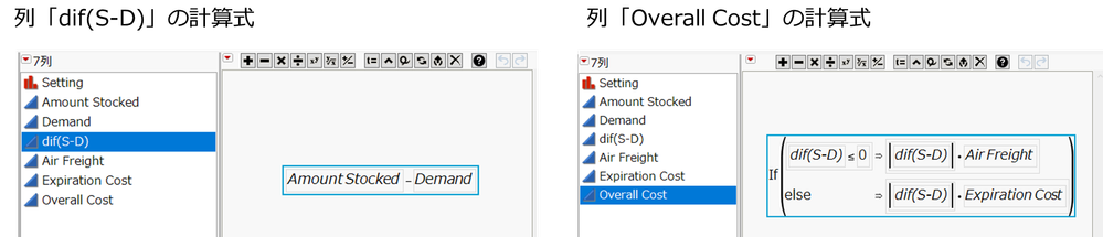

ステップ2. 計算式の設定
最後の列「Overall Cost」については、Demand.xlsxのB8セル(Output)に相当する計算式を作成します。
ステップ3. プロファイルの実行
ステップ2で作成した計算式をプロファイルで可視化するには、[グラフ] > [プロファイル] を選択し、計算式を設定した列「Overall Cost」を[Y,予測式]に指定します。すると、Excelプロファイルで作成したプロファイルと同様のプロファイルが出力されます。

例として、先ほどの例を改良した次のデータテーブルを提示します。先ほどとの違いは、Amount Stocked - Demand を計算した列「dif(S-D)」があり、プロファイルで用いる列である「Overall Cost」は、この「dif(S-D)」 を使って計算式が作成されています。
(※本ブログに添付している「Demand_ex2.jmp」でご確認ください。)

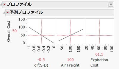

このデータテーブルを使用して、同様の手順でプロファイルを出力すると次のようになります。
この例では「Overall Cost」の計算式として、3つの列「dif(S-D)」、「Air Freight」、「Experiation Cost」を使用してるため、横軸はこれら3つの列に対するプロファイルが表示されます。
しかし、「dif(S-D)」は、「AmoutStocked」と「Demand」から計算しているので、これら2つをプロファイルの軸として使用したい場合も考えられます。その際は、プロファイルにある「中間計算式の展開」オプションを利用します。
このオプションは「プロファイル」設定の左下にあり、チェックをいれて実行すると、「dif(S-D)」の計算式に使用されている列が展開され、「Amount Stocked」、「Demand」がプロファイルの軸として表示されるようになります。
