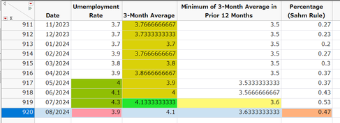

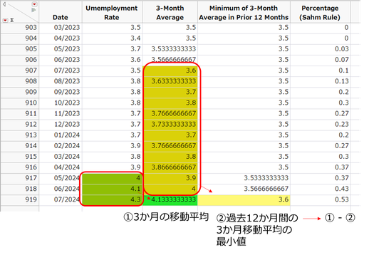

例として直近2024年7月のパーセンテージを算出するには、次のような手順で計算します。
  1. 3か月移動平均: (4 + 4.1 + 4.3) ÷ 3   = 4.13
  2. 過去12か月間の3か月移動平均(上記黄色部分)の最小値 = 3.6 (2023年7月)
  3. パーセンテージ: 4.13- 3.6   = 0.53

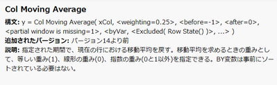

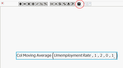

i.の3か月移動平均は、移動平均を求める Col Moving Average() 関数を使用し、次のような計算式を指定します。
引数が多いですが、計算式エディタ上側にある?のアイコンをクリックするとヘルプが表示され、各引数の意味を確認できます。
数字の引数 1,2,0,1は、それぞれ以下の意味を持ちます。
引数 値 意味
weighting 1 移動平均を求めるときの重みを1にする(過去の値に対する重みはつけない)。
before 2 2時点前までを対象にする(現時点、1時点前、2時点前の3時点の平均をとる)
after 0 現時点より後の値は対象としない
partial window is missing 1 1にすると2時点前まで値があるものを対象とする(例では1行目と2行目の値は欠測値となる)。0にすると1行目には現時点の値、2行目には現時点の値と1時点前の値の平均が入る。

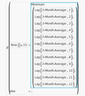

ⅱの過去12か月間の3か月移動平均の最小値は、Lag(x, n) 関数を使っています。nは列xのn時点前の値を返します。ここでは1時点前から12時点前の3か月移動平均の中で最小値を求めます。
最後に、iで求めた値からiiで求めた値を引き算します。

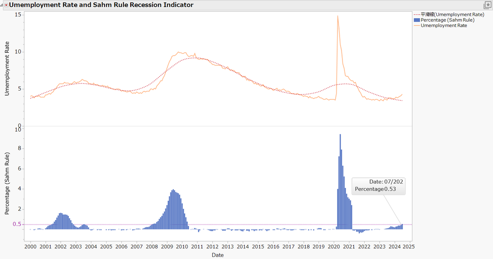

2000年以降の失業率とサームルールの推移
値が求められたので、「グラフビルダー」を使って失業率(グラフ上側)、サームルールによるパーセンテージ(グラフ下側)の推移を示します。
失業率の推移をオレンジ色の折れ線で示しており、若干上昇傾向が見られますが、平滑線(赤い点線)を見ると、まだ上昇トレンドにあるとは言い難い状態です。今後も失業率が横ばいまたは上昇する場合、平滑線も上昇トレンドを形成するでしょう。
サームルールによるパーセンテージ(青色の棒グラフ)をみると、2000年代では過去に3回ほど大きな山が見られます。これらの山は、2001年頃のITバブル、2008年頃のリーマンショック、2020年のコロナショックが主な原因です。
コロナショックは除くと、直近(2023年~2024年7月)では、ITバブル、リーマンショックのときのような山が形成されつつあるように見えてしまいます。
果たして、景気は後退局面に入るのでしょうか。ちなみに、次月の発表(2024年8月の失業率)が3.9%であれば、パーセンテージは0.47となり、0.5を下回ります。
急にそこまで失業率が下がる可能性は低い気がしますが、今後も景気シグナルであるサームルールを注視しておくと良いでしょう。
