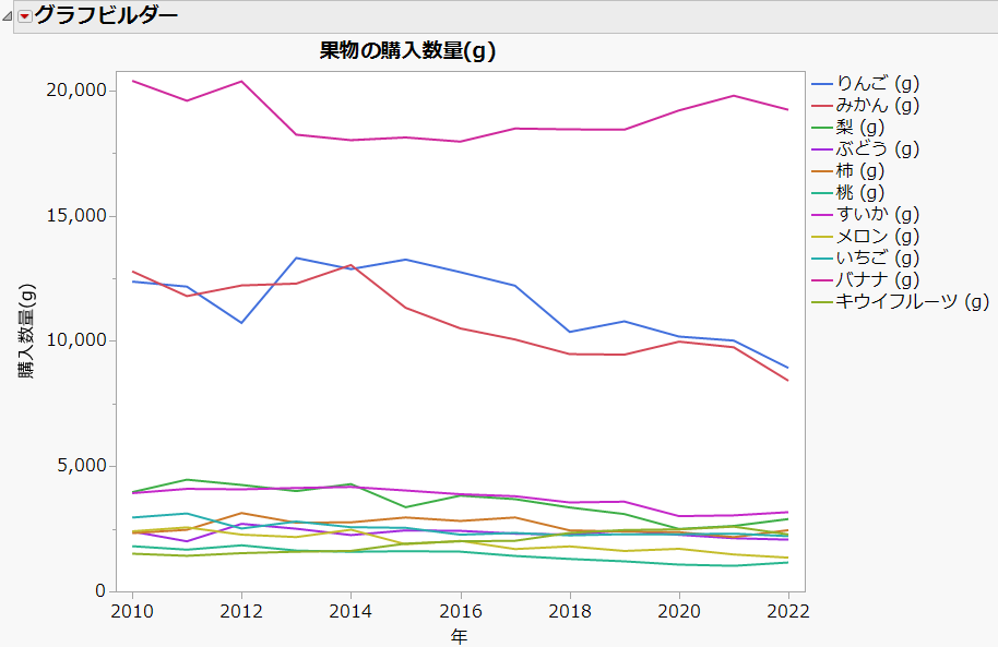

下図は、2010年から2022年にかけて、りんご、みかん、梨など各果物の購入数量(1年に何g購入したか)折れ線グラフで表したものです。
※果物の消費金額のデータもあるのですが、その年の物価に依存するため、購入数量を用いています。
データの出典:総務省統計局 家計調査
果物によって重さが異なりますので、このグラフだと果物間の比較が難しいです。重さが相対的に小さい果物(いちごやぶどうなど)はY軸の下部に表示され、購入数量が増加傾向なのか、減少傾向なのかがいまいち分からないですね。

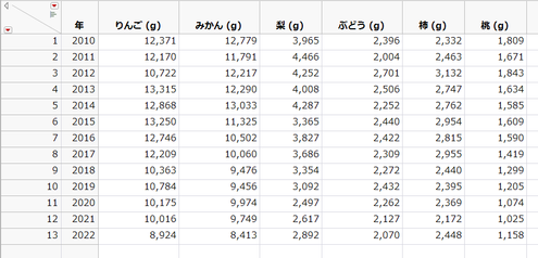

元々のデータは、以下のように年ごとに各果物の購入数量が記載されています。このデータを指数化、ここでは「2010年を100としたときの割合」に変換する必要があります。

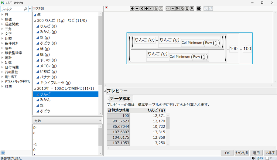

データテーブルの列「りんご(g)」を例とすると、次のような計算式を作成することになります。
計算式は少しややこしいですね。この式のポイントは、式中にある計算式
の作り方とその意味です。この計算式の意味を知ることは、今回の例だけでなく応用範囲が広いですので、覚えておくと良いでしょう。以下に順を追って説明します。

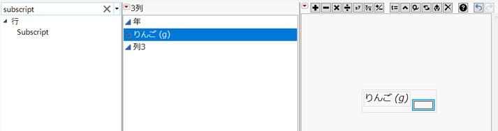

1.  Subscript() 関数を使う
りんご(g) を選択してからSubscript()関数を選択すると、下図のように添え字を指定できます。もし、選択されている添え字部分に”1“ を入力すると、1行目のりんごの値( = 12,371) が取得できます。

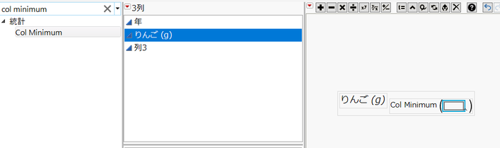

2. Col Minimum() 関数を使う
今回の例では2010年のりんごの値が取得できれば、その値から各年のパーセンテージを算出できるので、単純に りんご(g)1  と添え字を1にすれば良いのですが、より一般的な方法を説明します。
下図のように、手順1で作成した添え字に、Col Minimum() 関数を入れます。
Col Minimum(列名) 関数は、引数に指定した列名に対し、指定した列の最小値を返す関数です。

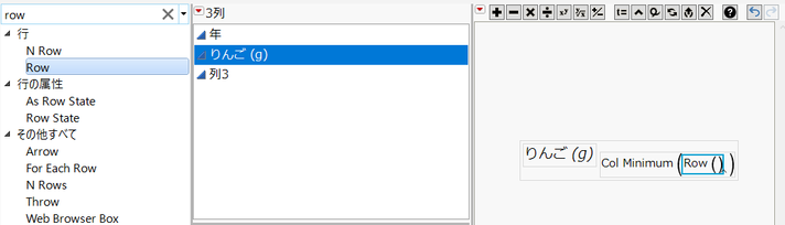

3. Row() 関数を使う
手順2で作成したCol Minimum()関数の引数としてRow()関数を指定します。
Row() 関数は、現在の行番号を戻す関数です。そのため、1行目の値は1、2行目の値は2、・・・、10行目の値は10になります。
手順2,3 より、Col Minimum(Row()) は、このデータの最小の行番号( = 1)を返していることになります。
