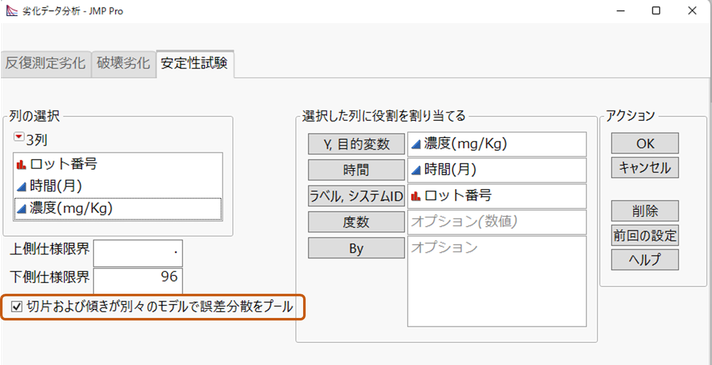

医薬品の安定性試験の分析を行うには、JMPのメニューバーから [分析] > [信頼性/生存時間分析] > [劣化分析] を選択し、列の選択ダイアログで左上のタブから「安定性試験」を選択します。
左下にある「切片および傾きが別々のモデルで誤差分散をプール」が新しいオプションです。デフォルトではチェックが入っていませんが、JMPのレポートを使って医薬品の承認申請を考えているのであれば、このオプションはチェックを入れておいた方で良いでしょう。

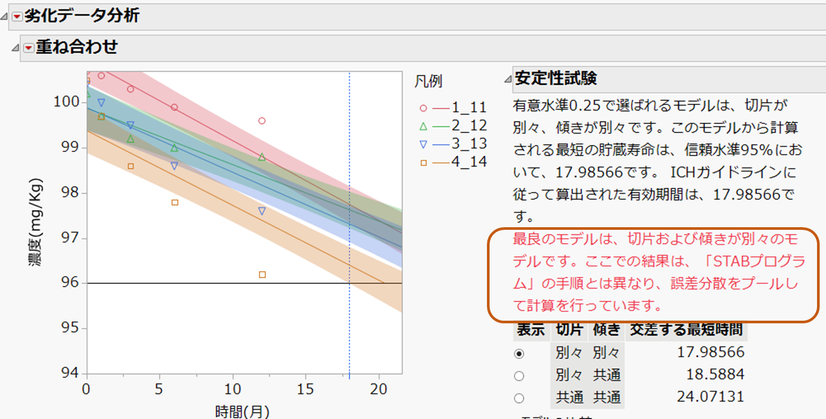

劣化データ分析のレポートが表示されます。この例では、上記のフローに基づくとモデル1(切片別々、傾き別々)が選択されており、右側に赤字で示しているように誤差分散をプールして計算した方法を示しています。
この例では、濃度の下側仕様限界を96と指定しています。そのため、Y軸である濃度=96と交差する最短の時間(17.986)が有効期間として示されます。

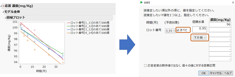

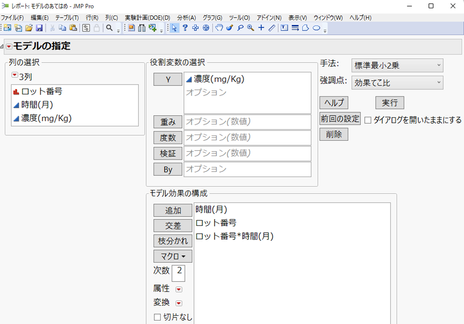

1.  [分析] > [モデルのあてはめ] を選択し、「Y」と「モデル効果の構成」を以下のように指定します。
ロット番号*時間(月)は、ロット番号と時間(月)の交互作用効果を示します。この効果を含めることによって、傾き別々、切片を別々に推定する回帰モデルを当てはめていることになります。
モデルのあてはめのレポートが表示されます。「回帰プロット」をみると、各ロットに対し傾きと切片が別々の直線があてはめられていることが確認できます。

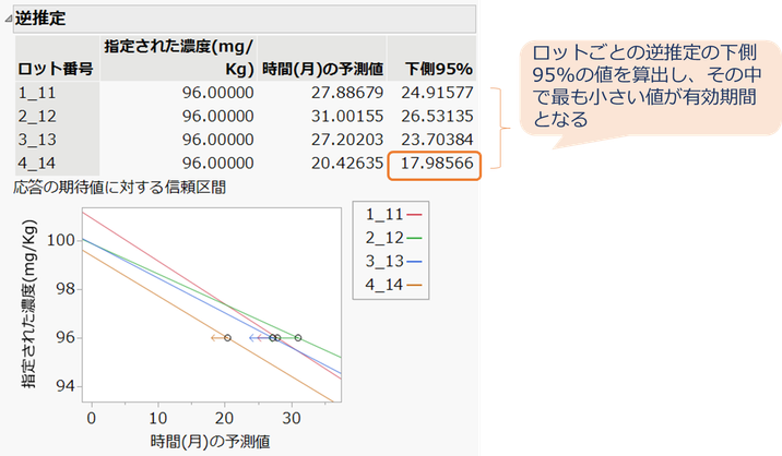

2.   レポート左上の赤い三角ボタンから [推定値] > [逆推定] を選択します。 ここで、(予測対象)の「すべて」にチェックを、「下片側」に変更し、濃度の下側仕様限界である"96" を入力します。
逆推定のレポートでは、ロット番号ごと逆推定における時間(月)の予測値、下側95%が表示されますが、ロットの中で下側95%の値が最も小さい値が有効期間となります。
この例においてロット番号(4_14)の下側95%は17.986であり、劣化分析の安定性試験で算出された値と一致します。
