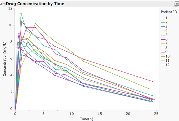

下図は、12人の患者に特定の薬剤を投与した際の薬物濃度の時間経過を示す折れ線グラフです。薬物は投与後に体内で吸収され、濃度が急激に上昇した後、分布や代謝によって濃度が緩やかに低下します。このグラフは、薬物動態の基本的なパターンを示しています。
患者ごとの折れ線を観察すると、濃度の変化に個人差が見られます。この差異は通常、薬物の種類、投与経路、患者個々の特性(例:体重や代謝能力)などによるものです。
例えば、体重が大きい患者では分布容積が増加し、最大濃度(Cmax)が低くなる可能性があります。また、投与量や薬剤の種類によっても濃度推移が変化することがあります。

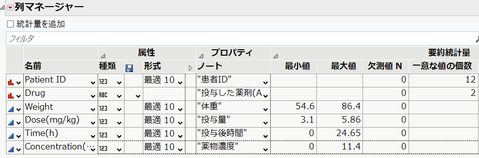

今回の解析に使用するデータは、12人の患者に対し、投与後の薬物濃度(Concentration)を複数の時点で測定したものです。さらに、各患者について共変量として投与薬剤(Drug)、体重(Weight)、投与量(Dose)の情報を記録しています。
以下の棒グラフは、患者ごとの投与量と体重を示したものです。患者ID 1~6には薬剤A、7~12には薬剤Bが投与されており、投与量および体重には患者間で差があることがわかります。

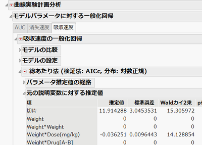

あてはめたモデルのオプション [曲線実験計画分析] を実行します。すると、パラメータAUC、消失速度、吸収速度のそれぞれについて、「追加変数」に指定した体重、投与量、薬剤で説明するモデルがあてはめられます。その際、2次のモデルから「総あたり法」による変数選択をおこない、予測に役立つ項が選択されます。
回帰分析の詳細は、レポート「モデルパラメータに対する一般化回帰」に表示されます。

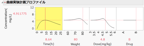

レポート「曲線実験計画プロファイル」では、追加変数の値を変更することで、時間と薬物濃度との関係がどのように変化するのかを探索できます。例えば、体重70、投与量4.5、Aの薬剤を使用している患者の場合、時間と薬物濃度の関係は黄色で塗りつぶされたプロファイルとして示されます。
共変量の値を変更した場合の以下のプロファイルでは、ピークとなる時間が遅くなり、ピーク時の薬物濃度が低下することが確認できます。
