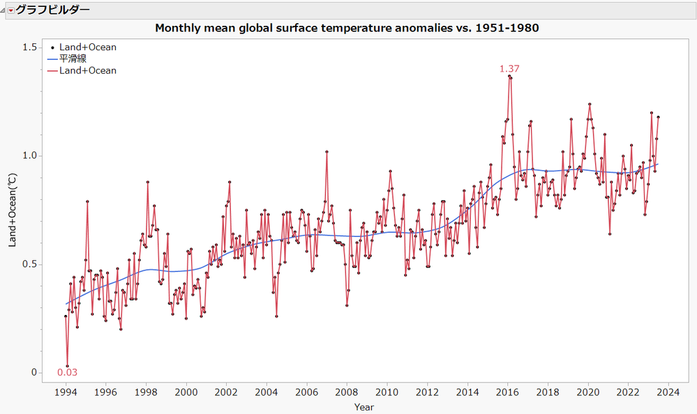

そこで、過去30年(1994年~2023年)の月ごとの気温差を折れ線グラフと平滑線で示してみます。折れ線グラフには、この期間における気温差の最小値(=0.03)と最大値(=1.37)も示しています。
最小値が0.03なので、過去30年でみると基準(1951~1980)を下回った月がないのです。30年もデータがあれば、1度や2度ぐらい基準を下回った月があってもよさそうですが、、、これは驚くべきことです。
平滑線(青色の線)も見ると、気温差が上昇傾向にあることは明らかです。ただ局所的にみると、上昇幅が大きかったのは2014年から2017年あたりとなり、ここ数年はそんなに上昇しているわけではないことがわかります。

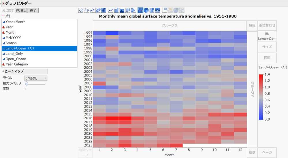

JMPの「グラフビルダー」を用い、年を縦軸、月を横軸、気温差を色に設定したとき、デフォルトの設定では次のようなヒートマップが描かれます。
グラフ右側に凡例が表示されますが、濃い赤色の月ほど基準と比べて気温が高いことを示しています。
逆に"濃い青色の月ほど基準と比べて気温が低いことを示している" かというとそうではないことに注意です。
先に示したように、過去30年ではすべての年、月で基準の気温を上回っているのです。
しかし、青色は涼しいイメージがあるので、このグラフを見る人によっては、濃い青色ほど基準より気温が低かったようなイメージを持ってしまうかもしれません。

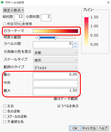

そこで、凡例を右クリックして [グラデーション] を選択し、色の設定を変更してみましょう。
主に変更するのは、下図の赤枠で囲んだ2点です。
  1. カラーテーマの変更:この例では同系色の色で、値が大きいほど色が濃くなるようなテーマを選ぶと良いでしょう。(ここでは 黄色→赤色 のカラーテーマを選んでいます。)
  2. 最小値、最大値の変更:この例では0以上の値しかとらないことがわかっているので、値の最小値を0としています。

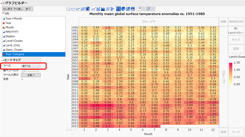

ヒートマップでは、データ全体を俯瞰して値が大きい/小さいを比較しやすいのですが、細かい色の濃さの違いは時によって視覚的にわかりにくいことがあります。
一つの対策としては、ヒートマップに値ラベルを付けることです。グラフビルダーの左側で設定できる「ラベル」を [値ラベル] に変更すると、各セルに値が表示されます。
確かに今年の6,7月は、他の年に比べ最も気温が高かったことが正確にわかります。ただし、データビジュアライゼーションの観点から考えるとこのようなグラフはシンプルさを欠くので、誰かに見せるグラフとしてあまりお勧めはできません。あくまで分析者の確認用として値ラベルを表示することを覚えておくと良いでしょう。
