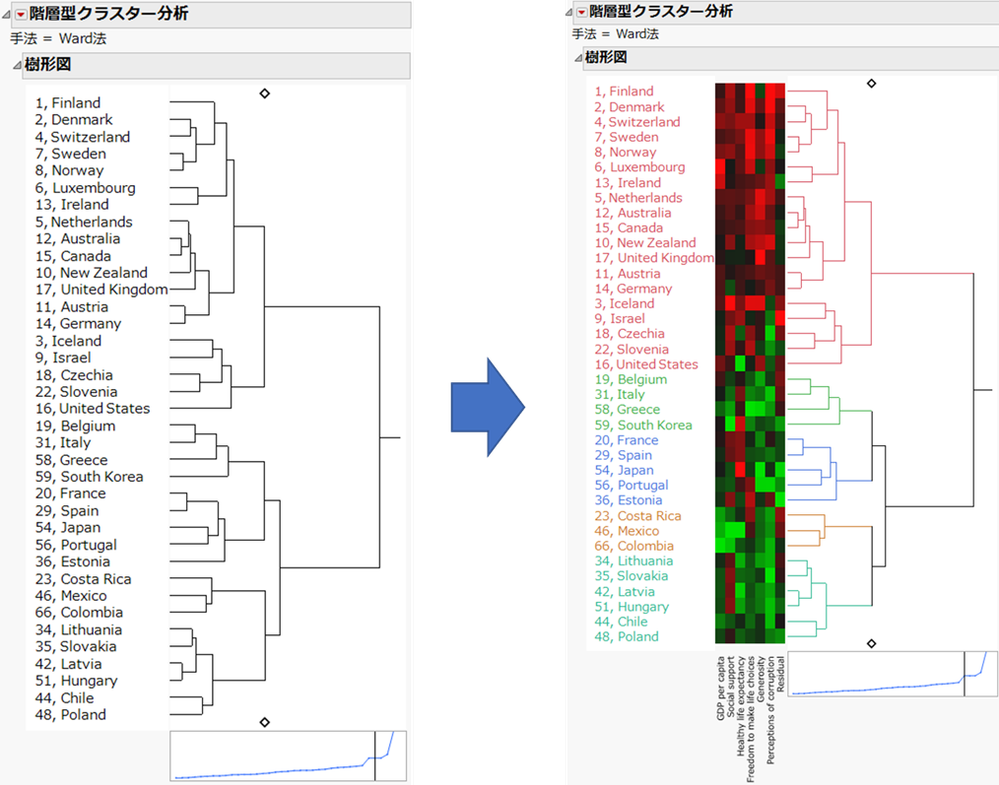

幸福度に寄与する要因(残差も含めて7つ)を変数として用い、JMPでクラスター分析を実行した結果を示します。
下図の左側は、デフォルトの出力レポートです。
下図の右側は、変数のカラーマップ(緑~赤)を表示し、5つのクラスターで色分けしたレポートです。
カラーマップは、指定した変数の値を色の濃淡で表したものです。次のように凡例を表示させることができます。
今回は、対象となる37の国を5つのクラスター(グループ)に分けました。クラスター分析のレポートに表示されている国名には色がついていますが、同じ色であれば同じクラスターに属していることを示します。日本は青色のクラスター(フランス、スペイン、ポルトガル、エストニア)に属していることがわかりますね。

カラーマップをみると、赤色のクラスターに属する国のカラーマップは全体的に赤い色になっています。これは、大体どの項目の幸福度も高いことを意味しています。一方、オレンジ色のクラスター(コスタリカ、メキシコ、コロンビア)は、残差を除き全体的に緑の色になっています。これは、他のクラスターに比べ幸福度が全体的に低いことを示しているわけです。

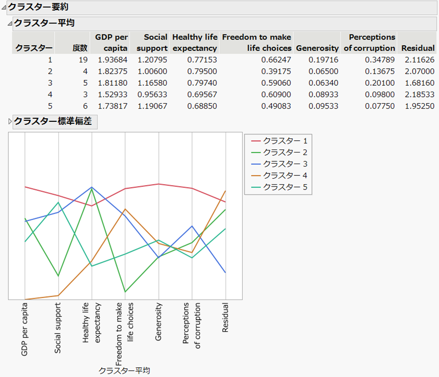

さらに詳しく考察するには、「クラスターの要約」というレポートを表示させます。このレポートには、各クラスターの度数や使用している変数の平均値(クラスター平均)が表示されます。
この平均値を、パラレルプロット(Part2 参照)形式で表したものを参照してみます。
このパラレルプロットはクラスターで色分けされているので、各クラスターの特徴を考察するのに便利です。
このグラフをもとに、次のような解釈をしてみました。
クラスター1 (赤): どの項目も値が高い ⇒ 総合的に幸福度が高いグループ
クラスター2 (緑): 健康寿命が高いが、社会支援の充実度や人生選択の自由さが低い ⇒ 健康だけど窮屈な生活のグループ
クラスター3 (青): 健康寿命が高いが、他者への寛容性は低い ⇒ 健康だけど自分本位なグループ
クラスター4 (橙): GDPや社会支援の充実度は低いが、人生選択の自由さは高い ⇒ 経済的に豊かでないが自由があるグループ
クラスター5 (水) :特段高い項目や低い項目はないが、社会支援の充実度は高め ⇒  社会支援が充実している平均的なグループ

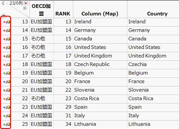

クラスター分析では、クラスターごとに色分けされることを示しましたが、色分けした結果は、データテーブルの行の属性として付加されます。下図はデータテーブルの一部ですが、行番号の左側に色がついており、この色属性はJMPで描く他のグラフにも反映されます。

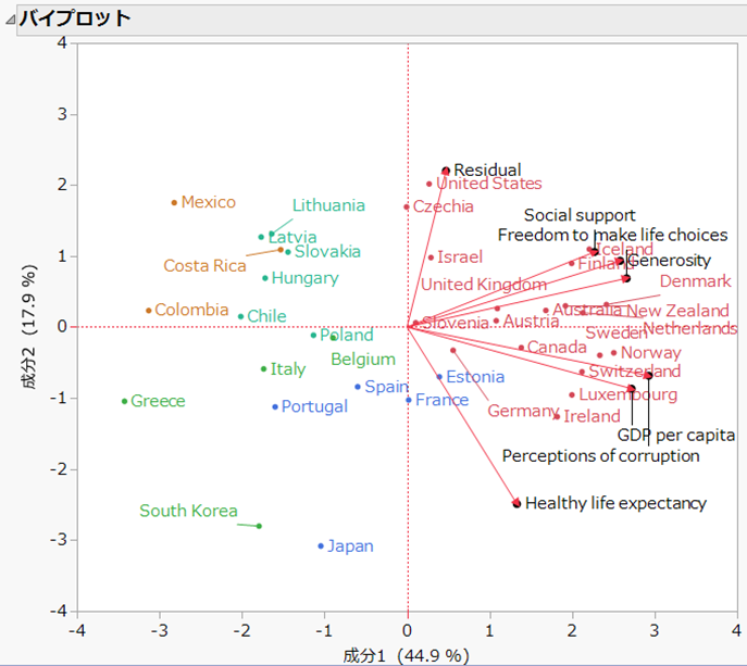

例えば、主成分分析のバイプロット(Part 1 参照)を参照してみます。
クラスター分析での色分けがバイプロットに反映されており、プロット点は色ごとに近い位置にあることがわかります。
主成分分析のスコアプロットでは、各サンプルの主成分スコアに基づき点がプロットされ、近くにあるものほど類似性が高いことを示すわけですが、具体的にどのようにグループで括ったら良いのかは迷うところです。このとき、今回のようにクラスター分析の色分け結果を合わせると、よりグループ分けが明確になることでしょう。

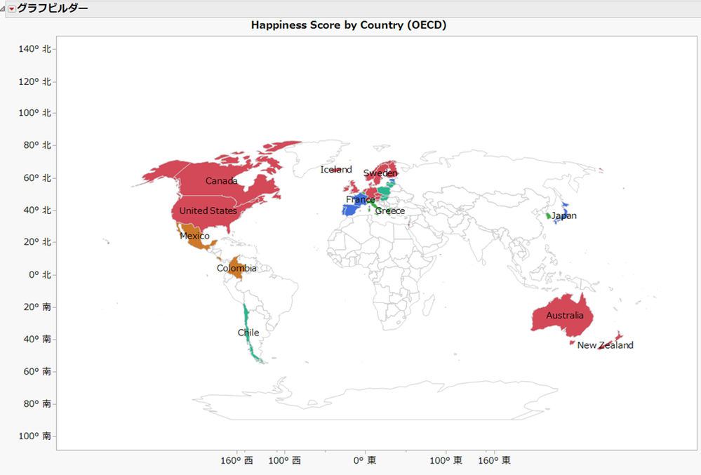

もちろん、グラフビルダーで作成できる地図にも反映されます。
地図上で塗りつぶされた色は、先ほど示したクラスターの色に対応します。

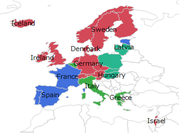

ヨーロッパを拡大してみます。
クラスター分析の結果は、国の位置に関する類似性も示しているように見えます。赤色の国は総合的な幸福度が高い国と解釈しましたが、そのような国はヨーロッパに集中しています。特に北欧諸国の社会充実度は高く、寿命も高いことを知っていますので、赤のクラスターの解釈と合致します。
ヨーロッパの西側に位置するスペイン、フランスは青色のクラスターに分類されていますが、日本も青色です。幸福度という観点から考えると、日本はスペインやフランスと類似しているようです。
他にも、南米にあるメキシコ、コスタリカ、コロンビアは地理的にも近いですが、クラスターとしても類似していることがわかります。そんなに豊かでないけど自由があると解釈しましたが、確かにそんなイメージがありますね。
