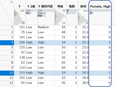

その2:ヒストグラムから2値のカテゴリカル変数を作成
データテーブルのヒストグラムを利用して、選択している行とそうでない行で異なる値をもつ新しい列を作成できます。
例えば、女性(性別 = 1)で、Y2値が "High" (女性で糖尿病のリスクが高い患者)のデータで絞り込んで分析してみたいとします。このとき、対象データについては"1"、そうでないデータについては"0" の値をとるフラグ変数を作成しておくと便利です。
  1. データテーブルのヒストグラムで 「Y  2値」が"High" の棒を選択し、Ctrl キーとShiftキーを同時に押しながら、性別 = "2" の棒を選択します。(※CtrlキーとShiftキーを押しながらヒストグラムを選択すると、そのカテゴリの選択を解除することができます。)
  2. 右クリックメニューから [選択されている行の情報を保存] を選択します。
  3. 表示されるダイアログで、列名、選択されている行の値、選択されていない行の値を指定します。
すると、データテーブルの最後に女性で糖尿病のリスクが高いデータ(行)には"1"、それ以外のデータは"0"の値をとる新しい列「Female, High」が追加されます。

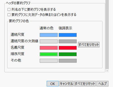

その3:ヒストグラムに色をつける
データテーブルのヒストグラムには、尺度(連続、名義、順序)別に色をつけることができます。ヒストグラムの色で尺度を識別することができ便利です。
ヒストグラムの色を変更するには、次の操作を行います。
  1. メニューバーから [ファイル] >[環境設定] を選択し、環境設定のグループの中から [テーブル]を選択します。
  2. 右下に表示される「ヘッダの要約グラフ」から、尺度ごとの色を選択します。
色は任意に指定できますが、各尺度のアイコン色に合わせておくとわかりやすいです。
右側の「強調表示」の色は、グラフを選択したときの表示色になりますので、通常の色より濃い目の色を選んでいます。
