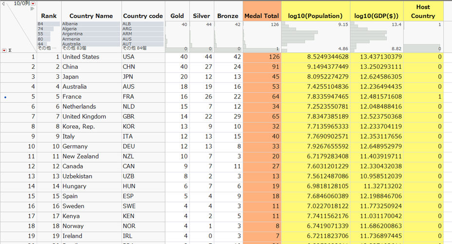

JMPで次のようなデータテーブルを作成しました。オレンジ色の列が目的変数、黄色の列が説明変数となります。
人口、GDPについては常用対数変換を行っています。「Host Country」は、フランスであれば1、その他の国であれば0の値をとる連続尺度の列です。

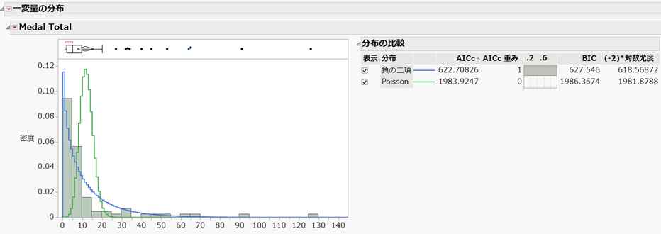

目的変数のメダル総数についてヒストグラムを描くと、右に裾を引く分布になっています。そこでメダル総数をカウントデータとみなし、ポアソン分布や負の二項分布(ガンマポアソン分布)をあてはめ、適合度を比較しました。
あてはめた曲線やAICcから、負の二項分布の方がポアソン分布より良くあてはまっていることがわかります。負の二項分布は過分散(分散が平均より大きいデータ)をモデル化するのに適しており、今回のデータに合致しています。

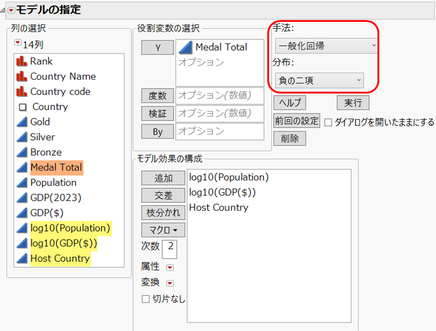

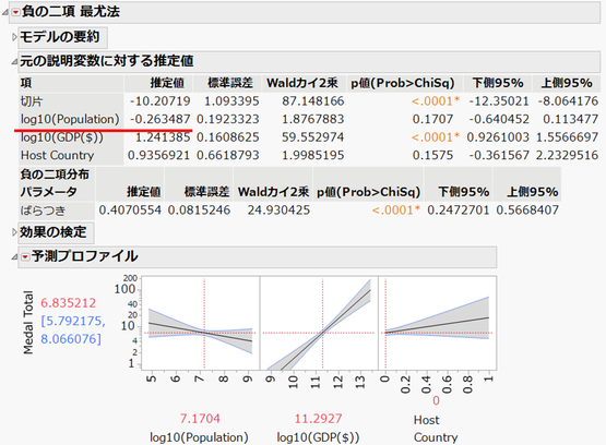

このモデルは、JMP Proの「一般化回帰」によりあてはめることができます。 「モデルのあてはめ」で、右上の手法を「一般化回帰」、分布を「負の二項」に設定し、Yとモデル効果を指定して実行します。
「log10(Population)」係数が-0.263487とマイナスになっています。「予測プロファイル」のレポートからもわかりますが、このモデルでは人口が多いほど、メダル総数が少なくなることを示しています。これは 「人口が多いほど能力が高い選手が出てくる可能性は高い」という考えを覆す結果です。

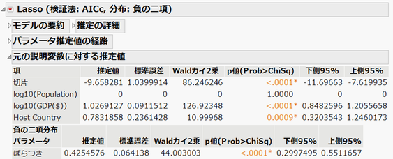

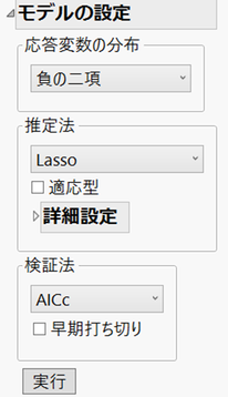

モデル作成の際、変数選択してみたらどうでしょう。「一般化回帰」では、推定法としてLasso(オーバーフィットを防ぎながら変数選択をする手法)を選択できるので、この方法でモデルをあてはめてみます。
あてはめた結果としてlog10(Population)の係数は0に収縮され、人口はメダル数を予測する変数としては役に立たないと判断されました。除外された結果、開催国の項が高度に有意(p値 = 0.0009)となりました。

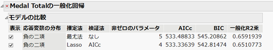

人口をモデルに含めたモデル(①)、人口を除いたモデル(②)を比較しました。AICcやBIC、一般化R2乗の統計量はほとんど同じであり、どちらのモデルが良いかを結論づけるのは難しいです。
このような場合、現実と照らし合わせ解釈ができるモデルを選択するのも一つの方法です。人口を除いたモデル(②)は、R2乗の値から、GDPと開催国という2つの変数だけでメダル数の約65%を説明できています。

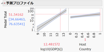

②のモデルに対し、フランスのGDPを入力した予測プロファイルを示します。
これより、フランスのメダル総数の予測値は51.5です。実際にフランスは64個のメダルを獲得したため、経済状況、開催国のメリットを加味しても、それ以上のパフォーマンスを発揮したと言えるでしょう。

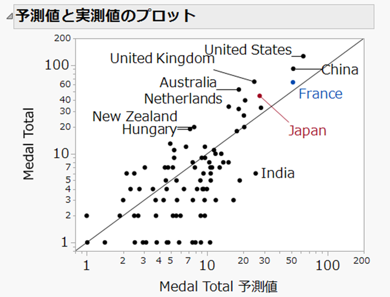

②のモデルについて、「実測値と予測値のプロット」のレポートを示します。縦軸が実測値、横軸が予測値となるので、グラフ上の線(実測値と予測値が一致する線)より上側にある国は予測を上回った国、下側にある国は下回った国です。(Y軸、X軸とも対数軸にしています。)
日本は、予測値27.2個に対し45個のメダルがとれたので、大きく予測を上回っています。ただし、メダル獲得数上位の国の多くは予測値より実測値が大きく上回っており、経済指標の一つであるGDPだけでは説明できない何らかの要因があるように感じます。
