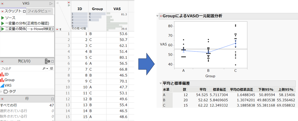

収集されたデータをJMPに入力し、「二変量の関係」プラットフォームで、Yに「VAS」(連続尺度)、Xに「Group」(名義尺度)を指定すると、「一元配置分析」のレポートが表示されます。
(このデータテーブルは、本ブログからダウンロードできます。)
さらに、各群の平均と標準偏差を表示させるなど、いくつかのオプションを実行したレポートを示します。
表示されたグラフから、A群・B群に比べC群のばらつきが大きいことがわかります。また、平均値もC群が高くなっています。

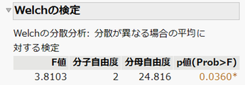

等分散性は仮定できそうにないため、オプション [等分散性の検定] を実行し、Welchの分散分析の結果を確認します。
有意水準を0.05とすると、p値は0.0360で有意差ありと判断されます。すなわち、等分散を仮定しない場合、各群の平均値に差があるといえます。

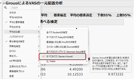

グループ間の平均値の差がいえたので、具体的にどの群間に差があるのかを、Games-Howell検定で調べます(Post-hoc検定)。
この検定を実施するには、左上の赤い三角ボタンから [平均の比較] > [すべてのペア, Games-Howell] を選択します。

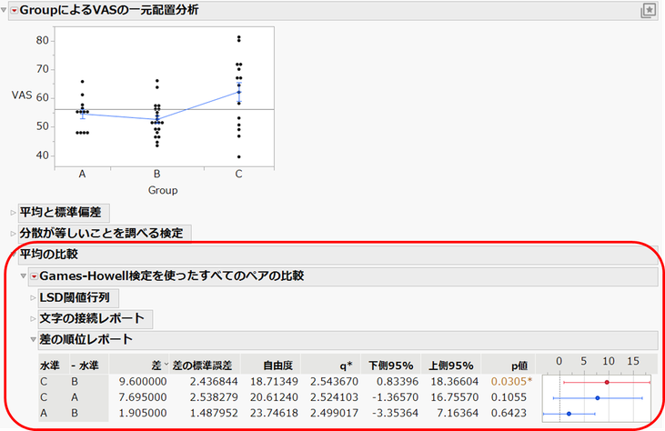

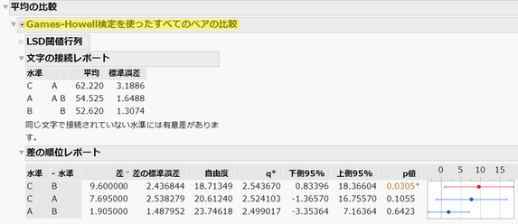

すると「Games-Howell検定を使ったすべてのペアの比較」のレポートが追加されます。その中にある「差の順位レポート」には、各群間(CとB、CとA、AとB)の差、差の標準誤差、自由度などが表示され、それらに基づいてp値が算出されます。
この例では、C群とB群の比較のみが有意となっています。
