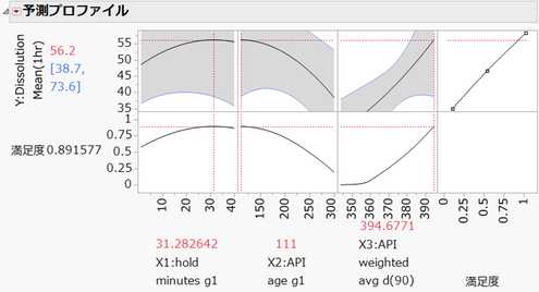

外挿を抑制をオフにした場合
デフォルトの設定では外挿が許可されています。この設定では、応答(Y: 溶出率)を最大化する因子の設定値が求められますが、元データからかけ離れた因子設定になることがあります。

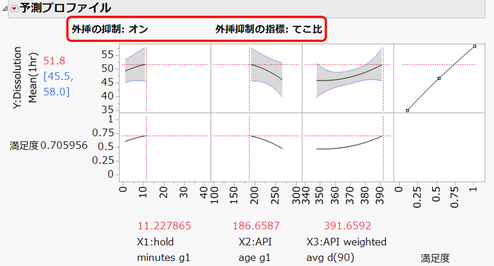

外挿を抑制をオンにした場合

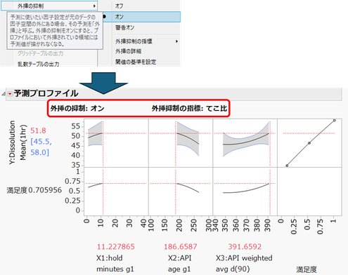

「予測プロファイル」のレポート左にある赤い三角ボタンから [外挿の抑制] > [オン] を選択してから最適化をしています。この時に得られる因子の設定値は、上記の外挿をオフにしているときとは異なっていることがわかります。

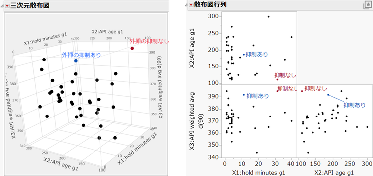

外挿の抑制をオフにしたときとオンにしたときの最適値を図示して比べてみましょう。
3つの因子(X1, X2, X3)について、外挿の抑制をオフにした場合とオンにした場合の最適値を三次元散布図と散布図行列で比較しました。赤色の点が外挿の抑制をオフにした場合、青色の点が外挿の抑制をオンにした場合の最適値です。
外挿の抑制をオフにした場合はデータから遠く離れた位置に最適値がありましたが、オンにした場合は元データの集まりの中に最適値が位置しています。これにより、外挿が抑制されていることが確認できます。

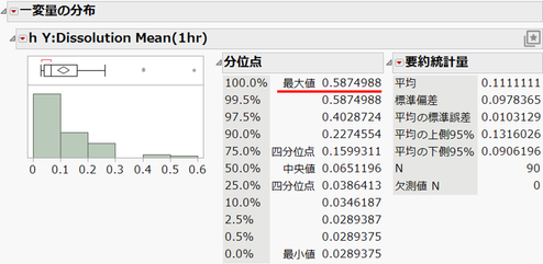

JMPでは、「モデルのあてはめ」のレポート左上の赤い三角ボタンから [列の保存] > [ハット] を選択することにより、てこ比の値をデータテーブルに保存できます。
保存したてこ比の分布をみると最大値が0.587 であり、これが外挿の抑制に対する閾値となります。

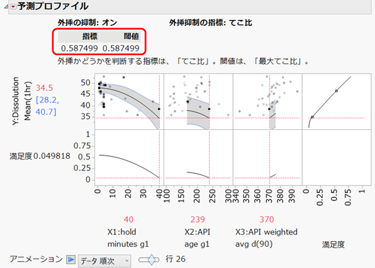

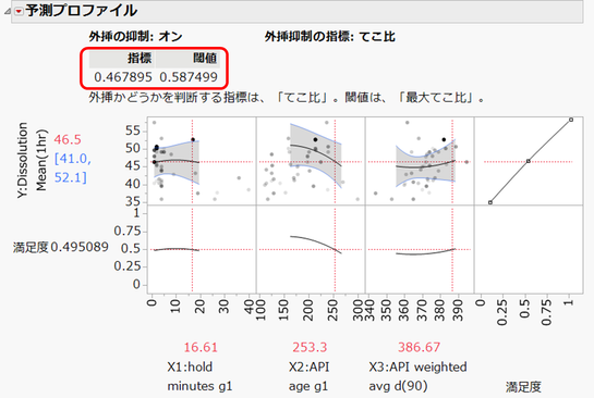

外挿の抑制では、[外挿の詳細] オプションにて、下図の赤枠の部分を表示させることができます。この後の図では参考のために、プロファイルに「データ点」を表示しておきます。
「閾値」(=0.587)は、先ほど求めたてこ比の最大値です。「指標」は、現在の因子設定(X1=16.51, X2=253.3, X3=386.67)におけるてこ比の値です。この時の値は0.478となっているので、閾値を超えていません。
因子の設定値を変更して、最大のてこ比(=0.587)をとったときのデータ点(X1=40, X2=239, X3=370)を指定してみます。このときは、指標の値と閾値の値が一致します。ここが閾値ギリギリの値となります。
プロファイルに表示されている曲線が途切れているように、閾値を超えるてこ比を持つ因子の設定はできないようになっています。そのため、最適化をする際も、閾値を超えない範囲内で行っています。
