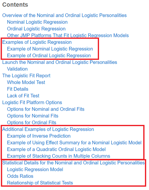

그리고, JMP 홈페이지의 관련 내용들, 특히 사례를 보시면 JMP 실행 방법 외 결과물 해석 등에 대한 내용, 관련된 통계이론에 대한 설명 등을 확인하실 수 있습니다.
Logistic Regression Models
위 링크(구글에서 "JMP & logistic regression"으로 검색하시면 쉽게 찾으실 수 있는 웹페이지입니다)에 들어가 보시면 아래와 같은 여러 메뉴, 그리고 사례(example), 통계이론 등을 확인하실 수 있습니다.
