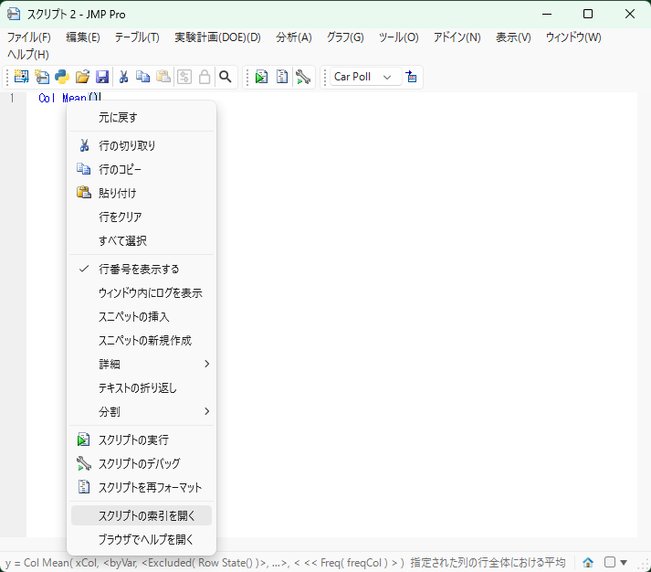

JMPをお使いの方は、JMPのメニューから[ヘルプ] → [スクリプトの索引]を選択すると、スクリプトの索引が表示されるので、 ここから知りたい関数などについて確認できます。
以下の例は、StatisticalカテゴリのCol Mean関数についてスクリプトの索引で表示させた場合の画面です。 「例を実行」のアイコン(下図で「例1」の右側にあるアイコン)をクリックすることで、スクリプトの例を実行できます。
(JMP 14以降の場合)スクリプトの索引は、以下のようにスクリプトウィンドウで目的の関数を入力してからその上で右クリックし、 表示されるメニューから[スクリプトの索引を開く]を選択して表示できるので、 スクリプト作成中に構文を知りたいという状況でもすぐに参照できます。

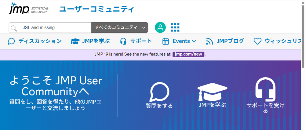

4. JMP User Communityサイト
JMP User Communityサイト では、JMPユーザー向けのさまざまなリソースが提供されており、 ディスカッションが行われているスレッドもあります。英語のコンテンツが多いですが、自動翻訳機能もあります。
JMP User Communityサイトの検索バーで興味のある英単語とともにJSLと入力 (たとえば、JSLで欠測値に関連したスクリプトの例を探したい場合、 下図のように、「JSL and missing」と入力)して検索すると、 検索結果の中に関連するディスカッションのスレッドが表示され、 それらの中でサンプルのスクリプト等がご覧いただける場合もあります。

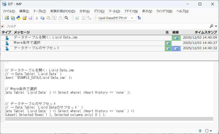

5. (JMP 16以降)JMPのメニューの[表示] > [ログ]の出力内容
JMP 16からログの機能が強化され、現在のJMPセッションで行った操作に相当するJSLがログに出力されます。
注: JMPで行う操作の多くがログに記録されますが、すべての操作が記録されるわけではありません。
一例ですが、下記の画像は、以下の操作をJMPで実行した後に、[表示] > [ログ]の内容を確認したものです。
・JMPのサンプルデータ"Lipid Data.jmp"を開く
・[行] > [行の選択] > [Where条件で選択]で、列「心臓病歴」がnoneである行を選択
・[テーブル] > [サブセット]で、「選択した行」を選択してサブセットを作成
この[表示] > [ログ]に出力されたJSLは、ご自身でJSLを作成する場合の参考として役立ちます。

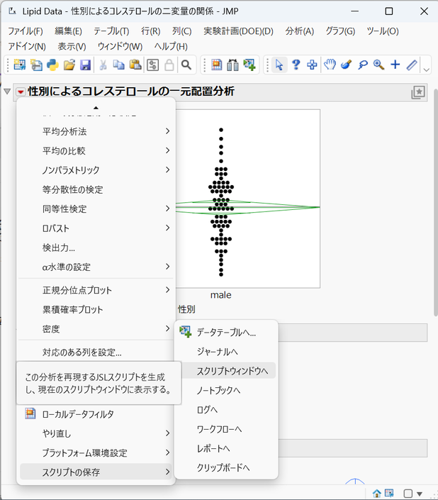

6. [スクリプトの保存] > [スクリプトウィンドウへ]の活用
JMPでレポートを作成した後、レポート左上の赤い三角ボタンをクリックし、[スクリプトの保存] > [スクリプトウィンドウへ]を選択すると、この分析を再現するJSLを生成し、スクリプトウィンドウに表示することが可能です。
レポートの作成をJSLで実施したい場合、この内容を参考にすることが可能です。
