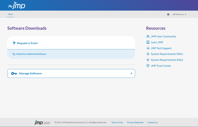

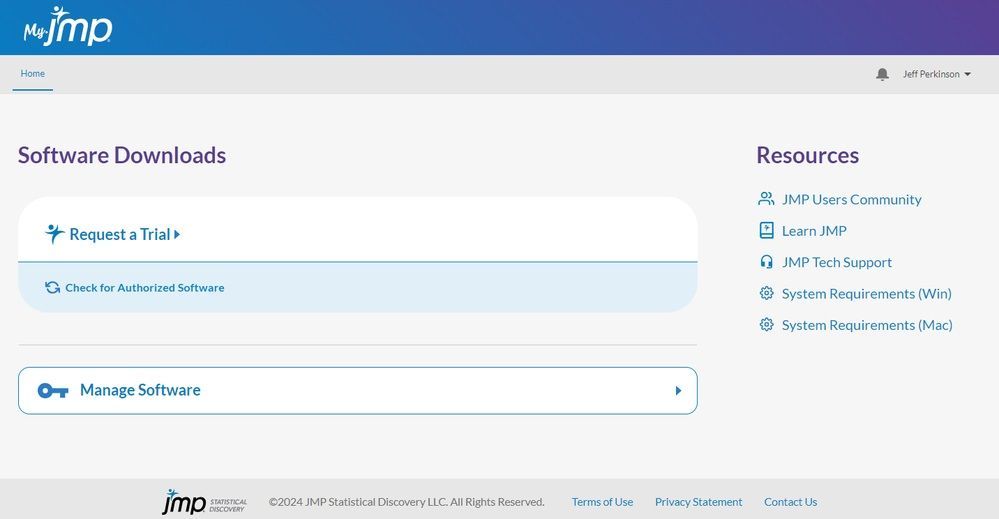

  1. My JMPにサインインします。
  2. Manage Software をクリックします。

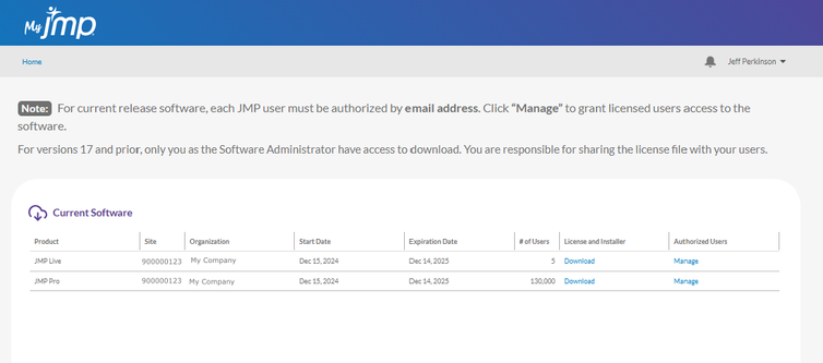

  3. Current SoftwareにあるJMP製品を見つけ、その右側にある Manage をクリックします。TKOGSWR_1-1760939634740.png

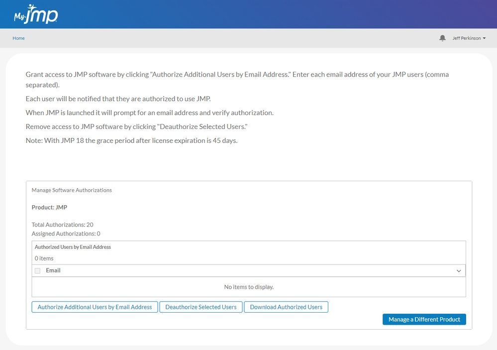

以下の画面が表示され、この画面でユーザーに対する承認を管理できます。現在承認されているユーザーのリスト、契約ユーザー数、既に承認されたユーザー数が表示されます。
ユーザーの承認
承認するユーザーを追加する場合、 Authorize Additional Users  をクリックします。 ユーザーのメールアドレスを承認する方法には、手動で入力する方法とCSVファイルをアップロードする方法の2つがあります。

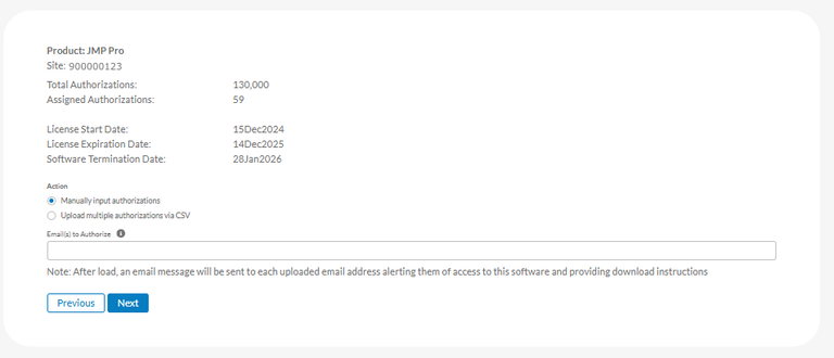

手動での入力
  2. 各ユーザーのメールアドレスを、 Email(s) to Authorize にカンマで区切って入力します。
  3. Next をクリックします。

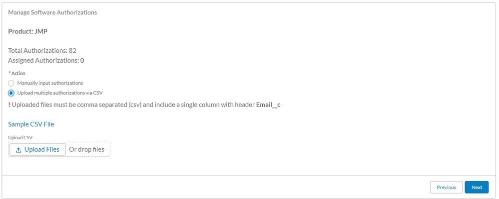

CSVファイルのアップロード
  1. Upload multiple authorizations via CSV を選択します。
    Manage Software AuthorizationsManage Software Authorizations
  2. (任意) Sample CSV File をクリックし、サンプルをダウンロードします。
  3. (ダウンロードしたサンプルを参考にして)CSVファイルを作成し、保存します。
  4. Upload Files をクリックします。
  5. ファイルのアップロード後、 Next をクリックします。
どちらの方法を使用した場合でも、各ユーザーのメールアドレスにJMPの使用が承認された旨を通知するメールが送信されます。
ユーザーの承認の解除
ユーザーの承認を解除する場合、以下の手順を実行します。
  1. 承認を解除する1つ以上のユーザーを選択します。
  2. Deauthorize Selected Emails をクリックします。
承認を解除されたユーザーが次にJMPを起動した際に、承認されていない旨が表示され、JMPは起動しません。
