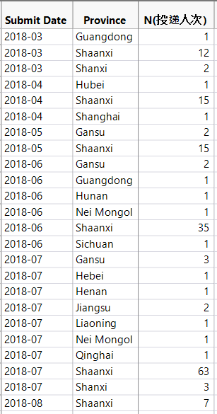

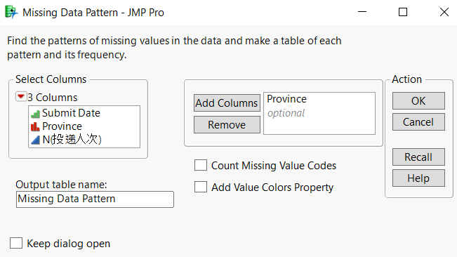

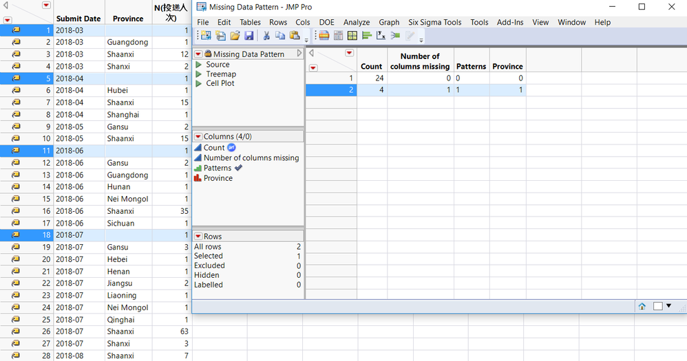

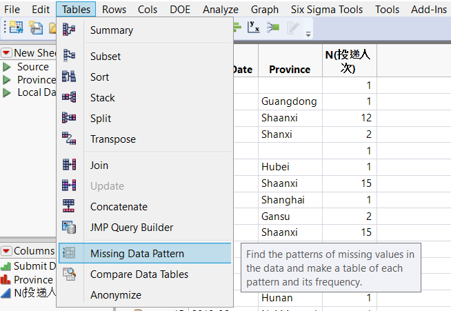

按照戶口省份經過整理後的表頭分別是Submit  Date(投遞日),Province(戶口省份),N(投遞人次)。接下來,我們將通過簡單的資料處理,來鎖定我們需要分析的有效目標資料。打開JMP——Table(表)功能表,選擇Missing data pattern(缺失資料模式)選項:
然後,選中資料表中的省份列:
就可以快速定位到資料表中資訊不全的行(限於投遞者的輸入資訊缺失),然後,輕鬆刪除原表中的省份缺失行。
千萬不要小看這個小小的步驟:當你的缺失資料非常多的時候,就更能體會到這一功能的強大。尤其是當我們處理可靠性資料中的設限資料(censor data)。經過以上簡單幾步整理後有效投遞的人次一共173名,如下表:

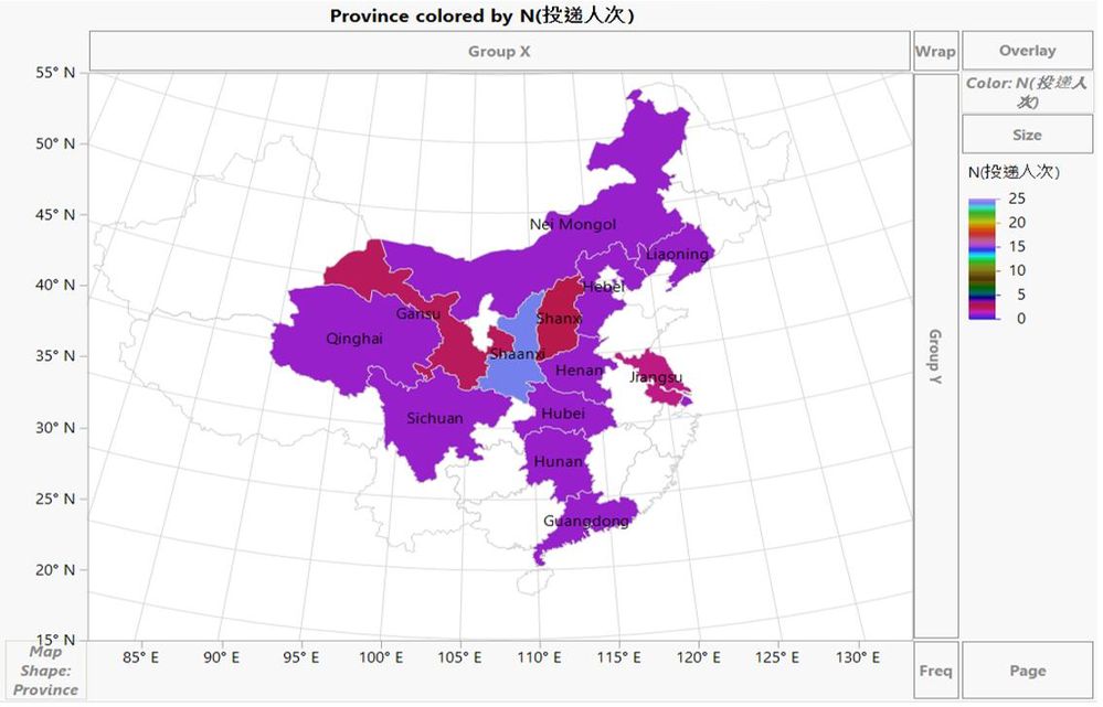

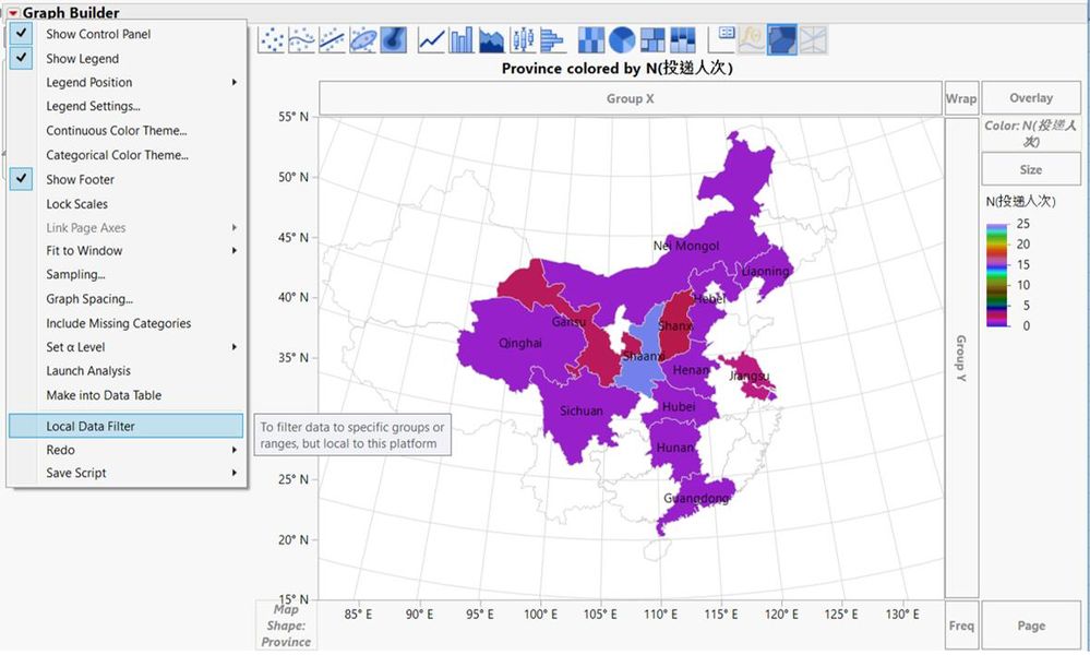

在JMP軟體中,打開Graph(圖形)— Graph Builder(圖形生成器),將資料表中的Province(省份)一列按照藍色箭頭拖拽到面板中,這時要注意在左側下方要圈選上 Show missing選項,以便將中國大陸整體的地圖輪廓呈現出來。
再把資料表中的N(投遞人次)一列按照紅色箭頭拖拽到右側Color一欄。這時,JMP會幫助在省份上著色並自動生成legend(圖例)顯示在圖形右側。當然省份一定是有數值的,否則仍然會呈現空白色。
使用JMP圖形生成器按照省名可以自動map成地理位置,非常便利。從地理位置可以清晰地看到,應徵者主要以周邊省份為主,但紫顏色的省份的投遞量不高,但是這恰恰是其他省份小夥伴們的機會,可想一想‘藍海戰略’。我們注意到工作當中有些資訊是通過傳統的柱狀圖難以觀察到的,很多時候難免會讓人忽略掉一些關鍵資訊。JMP的這一功能恰恰彌補了這一點。

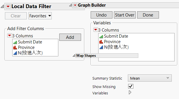

除了上述簡單的視覺化外,我們還可以繼續探索,發現更多。打開Graph builder左側的紅色箭頭,然後選擇 Local Data Filter(本地資料篩選程式):
這時,左側就會出現Local Data Filter的選項,選擇“Submit Date”並點擊Add:

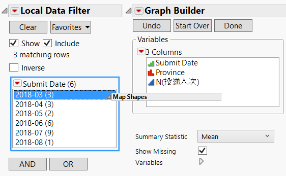

JMP就會按照月份自動分割成按月份計數,還可以點擊local data filter左上方的小紅箭頭:
這個時候選擇Animation,JMP會自動按照每個月份做迴圈遍歷(對於不熟悉迴圈語法的用戶,這點非常實用)。
利用JMP的動態本地篩選程式會按照月份進一步揭示時間的規律,可以看到6月份和7月份各高校畢業的時候投遞的人最多,而其他月份相對投遞量比較少。JMP的資料篩選程式能夠快速有效地把資料按照某一屬性呈現在大家眼前。看似簡單的這一點,恰恰是傳統的圖表所望塵莫及的。此外,不同的屬性值之間切換還可以動態顯示,省去了程式設計的時間(專業人士除外)。我們一直認為功能強大且操作簡單的工具會激發資料分析人員的創造力,誰也不願意花費相當長的一段時間僅僅來實現自己的一個idea。這就好比音樂家靈感來了的時候,卻沒有好的紙和筆給他記錄。

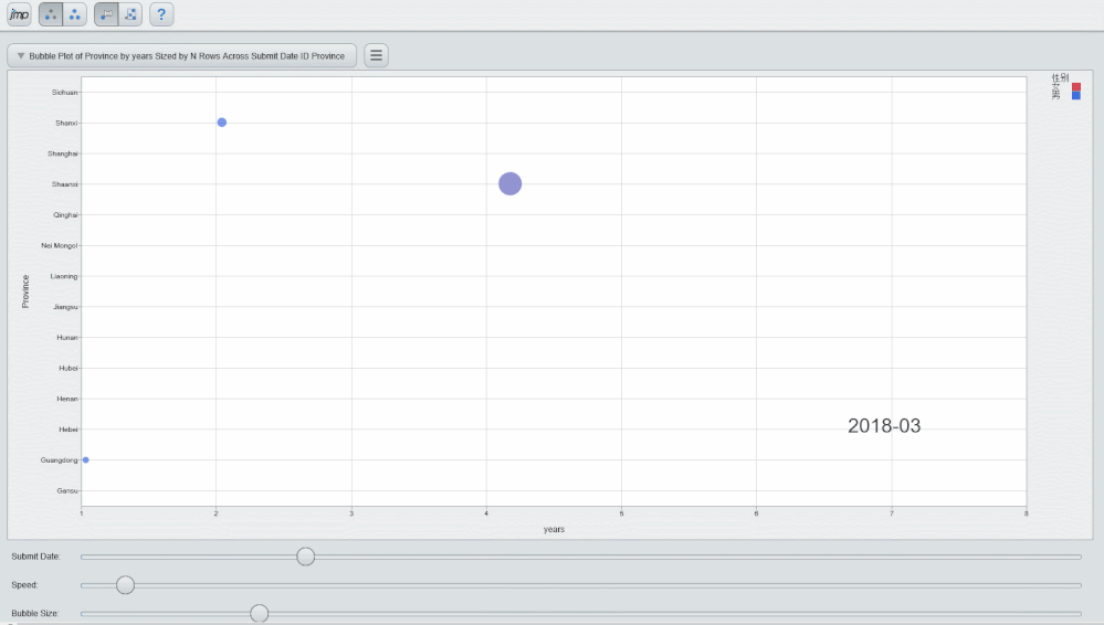

此外,我們還可以利用JMP提供的動態氣泡圖製作以下效果,以各個職位應徵者的工作或者實習年限作為橫軸,以各個省份作為縱軸,藍色和紅色分別代表男性和女性,再以月份作為時間節點,其中氣泡的大小代表投遞人的數量。
將資料表整理如下(由於篇幅關係,只截取了部分表格以顯示表頭部分):
然後選擇Graph下面的Bubble plot(氣泡圖),將5個不同的列分別放到Y軸,X軸,ID,Time時間軸和Color中。
生成的氣泡圖也可以通過另存為互動式的HTML格式,以便在沒有JMP安裝的環境下也能流覽。
從氣泡圖可以輕鬆地發現:
1
隨著畢業季的到來應屆生投遞人數相對增加,而此時有經驗的異地投遞者數量基本持平,因此對於有社會經驗的投遞者可以考慮錯峰投遞以提高投遞效率。
2
另外沿海城市的投遞者偏少,在一帶一路政策的大環境下,內陸城市發展非常迅猛,有膽識的應徵者不妨可以把目光投入到一些有發展潛力的內陸城市。
3
結尾彩蛋-從顏色上也可以發現,異地應徵者多為有工作經驗的男性,可能是男性朋友們為了職業發展和生活品質,更願意嘗試異地工作來開拓自己的事業。
