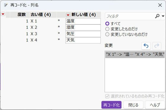

【JMP 19.1以降の場合】JMP Note 836939 - [~JMP 18] 複数の列名を一括で変更する方法 」で説明されている[編集] → [貼り付け]の操作を行うと、以下のようなウィンドウが表示されますので、[再コード化]をクリックすることで変更可能です。
【JMP 19.0.xの場合】[列] → [列名] → [列名の再コード化...]で[複数の貼り付け...]を使用することで、複数の列名を一括で変更することが可能です。
注意: 「JMP Note 836939 - [~JMP 18] 複数の列名を一括で変更する方法 」で説明されている[編集] → [貼り付け]の操作では、JMP 19.0.xでは列名の一括変更は行えません。
データテーブルにX1列、X2列、X3列、X4列があり、これらの列の名前を変更します。
  1. 変更後の列名を保持したデータテーブル(MS Excelファイル等でもかまいません)を用意します。
  3. 列名を変更したいデータテーブルのメニューで、[列] → [列名] → [列名の再コード化...]を選択します。
