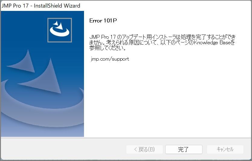

JMP Pro年間ライセンスのアップデータを実行すると、以下のエラーメッセージが表示される場合があります。
Error 101PError 101P
このメッセージが表示される場合、次の理由が考えられます。
  1. JMP 年間ライセンスをインストールしている場合。
    この場合、JMP年間ライセンスのアップデータを www.jmp.com/update からダウンロードする必要があります。
  2. JMPサブスクリプションをインストールしている場合。
    この場合、アップデートするには、 JMPサブスクリプションポータル にサインインする必要があります。
  3. ユーザーアカウントがこのシステムで昇格された権限を必要とする場合。
    アップデータのファイルを右クリックして、[管理者として実行]をお試しください。
  4. 現在のインストールで必要なフォルダが存在しない場合。
    ベースソフトウェア(JMP Pro年間ライセンス)の再インストールが必要な場合があります。
それでもこの問題が解決できない場合、 JMPテクニカルサポート にご連絡ください。
