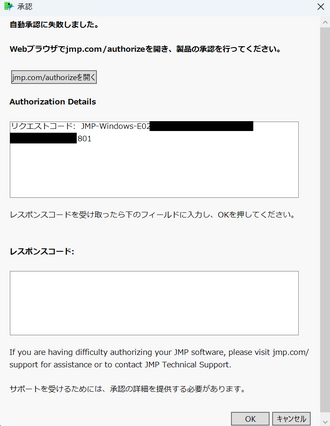

ネットワーク接続されていないマシンでJMPを初めて起動した場合、以下の画面が表示され、手動承認が必要となります。
【JMP 18.0、JMP 18.0.1の場合】

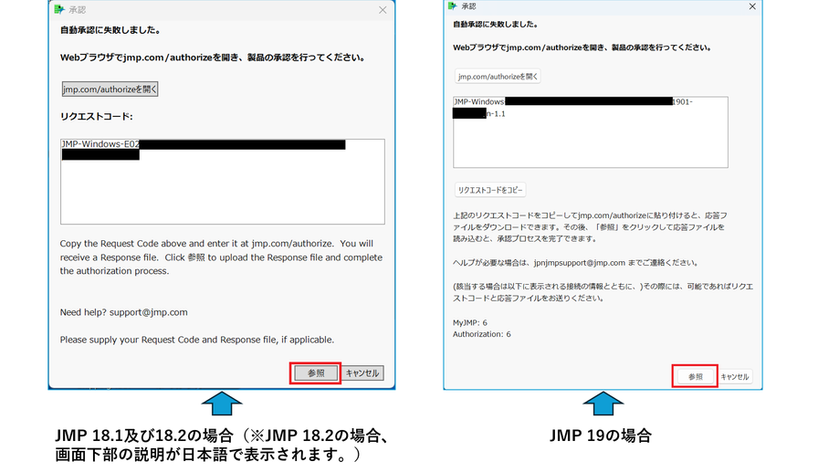

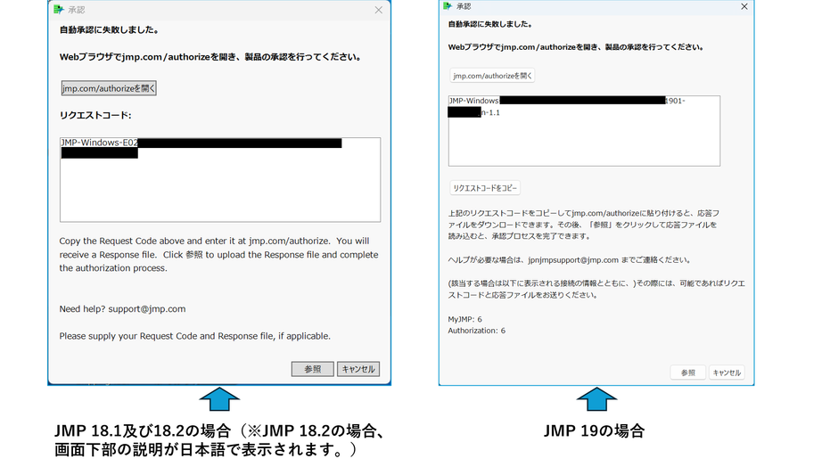

【JMP 18.1以降の場合】

“JMP…”で始まるリクエストコード全体をコピーしておいてください。

※ JMP 18.1以降の場合、[Download as File]を選択し、レスポンスコードを含むファイルをダウンロードしてください。

Authorization Code全体をJMPの「レスポンスコード」のボックスに貼り付けます。処理を完了させるために[OK]をクリックします。

【JMP 18.1以降の場合】
[参照](下図の赤枠で囲んだ箇所)をクリックし、[Download as File]で入手したファイルを選択して進めてください。
