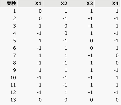

因子数4
k=4の時、上記「因子数kが偶数の場合」に従うと、最小実験回数は 2×4+1 = 9 となります。
しかし、実際に使用されるカンファレンス行列は5因子のものが用いられます。
この場合、kは5に置き換わり、2×5+3=13 となるため、最小実験回数は13です(実際の計画では不要な列は削除されます)。
※追加の実験回数:0

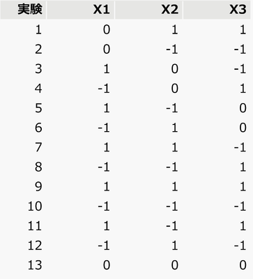

因子数3
k=3の時、上記「因子数kが奇数の場合」に従うと、最小実験回数は 2×3+3 = 9 となります。
 ※追加の実験回数:0
