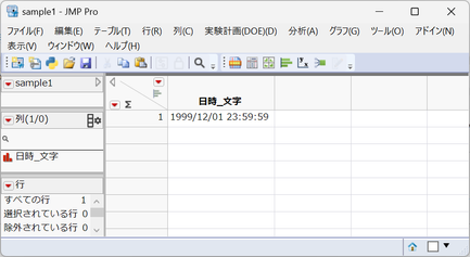

1-1. 「日時_文字」列に"y/m/d h:m:s"の形式で時間が文字として入力されている場合を考えます。
1-2. この場合は非常にシンプルで、データテーブルに新しい列「日時_数値」を作成して、[列]>[計算式]より次の計算式を設定します。

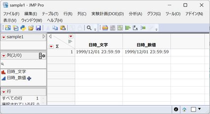

1-4. もともとの形式"y/m/d h:m:s"で表示させたいと思いますので、「日時_数値」列を選んで[列情報]から表示形式を"y/m/d h:m:s"に変更します。
1-5. [列情報]のウィンドウを閉じますと、列「日時_文字」と同じ形式で表示された数値の列「日時_数値」が作成されます。

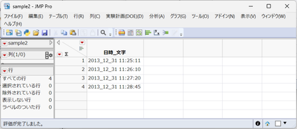

2-1. 下図のような「日時_文字」列には"yyyy_mm_dd hh:mm:ss"という形式で値が表示されているが、これは引数formatNameとしては使うことができません。
2-2. このような場合、引数formatNameには"Format Pattern"と入力して、3つ目の引数で形式パターン(※1)を設定します。データテーブルに新しい列「日時_数値」を作成して、[列]>[計算式]より次の計算式を設定します。

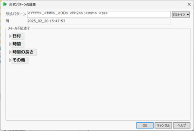

2-5. [形式パターンの設定]をクリックするとウィンドウが表示されますので、「形式パターン」フィールドに"<YYYY>_<MM>_<DD> <hh24>:<mm>:<ss>"と入力して[OK]をクリックします(※2)。
