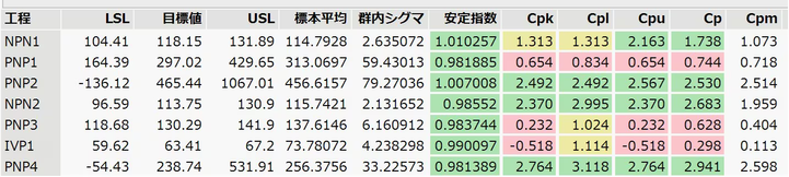

管理図でも、変数選択画面で[工程能力]の欄にチェックを入れることによって工程能力を求めることができます。このとき、管理図で使用するシグマを用いて求めた工程能力も出力されます。
また、[分析]→[品質と工程]→[工程能力]のプラットフォームにより、複数の変数について工程能力指数を一覧形式で表示できます。
工程能力のレポートにある赤い三角ボタンから[要約レポート]→[群内シグマの要約レポート]/[全体シグマの要約レポート]を選択します。
