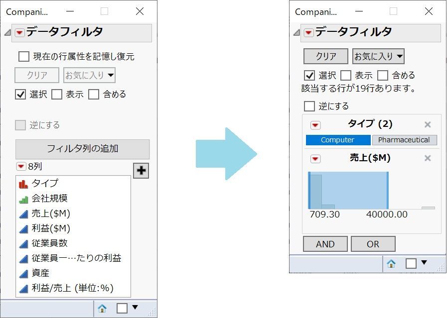

データフィルタ([行]→[データフィルタ])の機能を使用すると、比較的簡単にサブセットを作成できます。
データフィルタは、マウス操作で直感的に、データの選択/非表示/除外といった行属性を設定できます。
データフィルタデータフィルタ
フィルタした条件でのサブセットを作成したい場合は、データフィルタの左上の赤い三角ボタンから、[サブセットの表示]を選択します。
