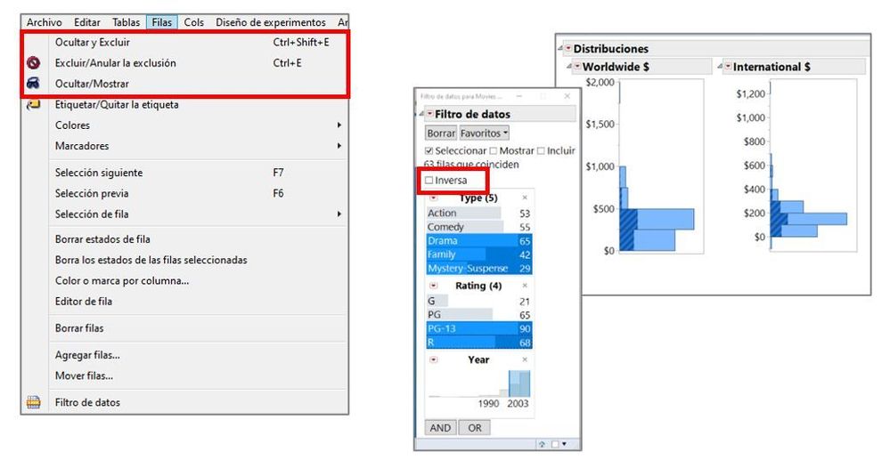

Bueno saber: Hay muchas acciones que se pueden tomar con las filas seleccionadas en un filtro de datos. Las filas seleccionadas como parte de los filtros de datos se pueden Excluir de los análisis y cálculos, Ocultar para que no se presenten en los gráficos, o se pueden Ocultar y Excluir en solo un paso con las opciones mostradas abajo, en el menú Filas. La opción Inversa en el filtro de datos le permite invertir la selección, y seleccionar las filas que no se seleccionaron con el criterio establecido en el filtro.
