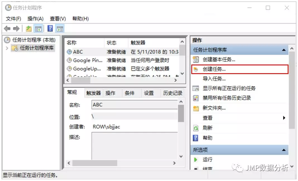

步驟1:啟動任務計畫程式
首先,我們需要在Windows的「控制台」➡「管理工具」中啟動「任務計畫程式」。
圖一:打開JSL任務計畫程序

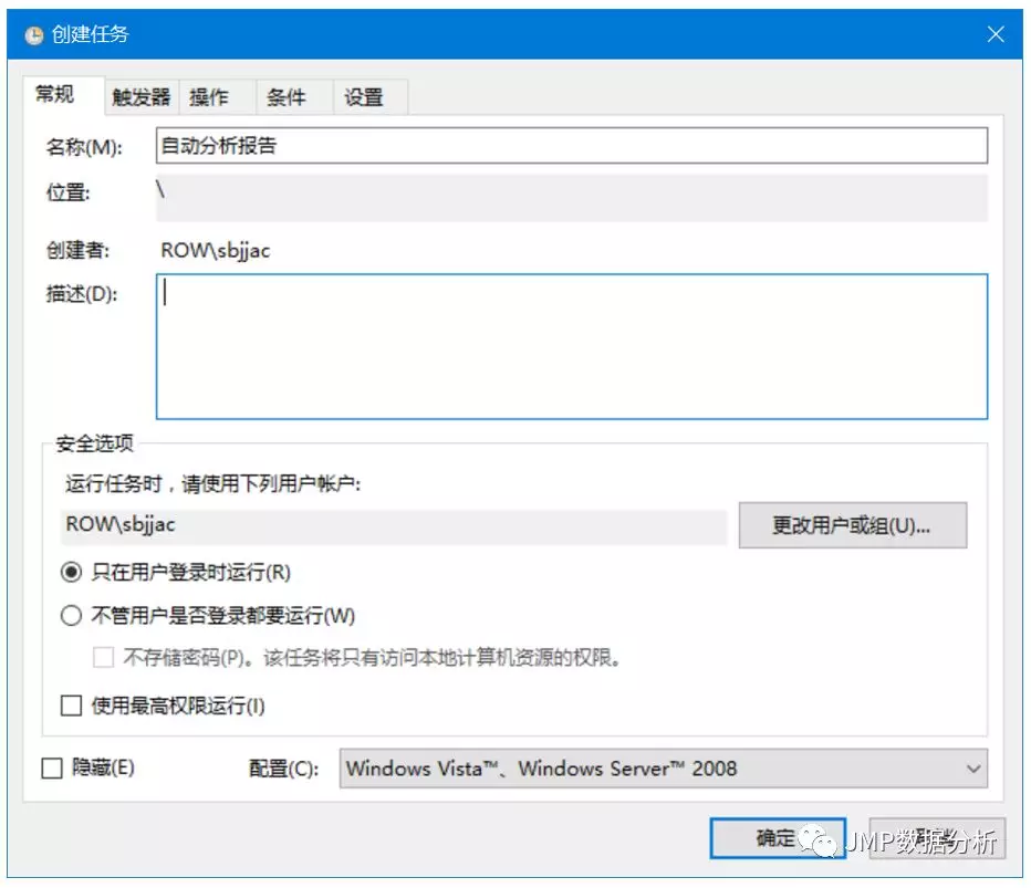

步驟2:創建任務並命名
開啟之後,點擊「創建任務」,在常規選項卡的「名稱(M)」中給任務取個名字,在這裡我們就命名為「自動分析報告」。
圖二:設定任務並命名

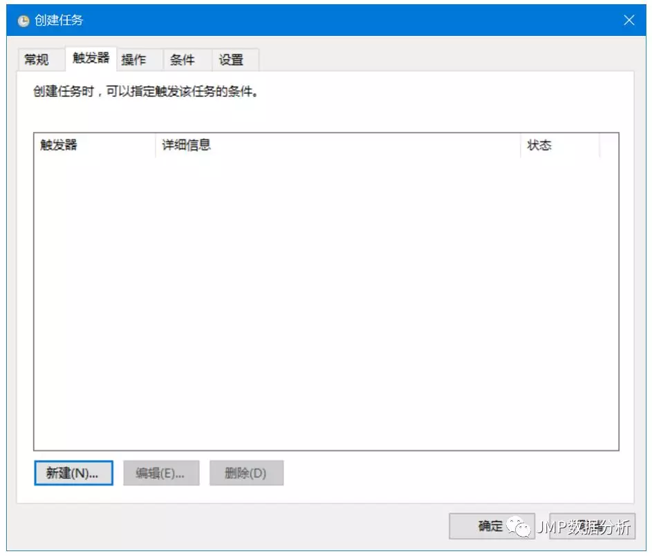

步驟3:配置任務啟動時間
配置任務啟動時間。在「觸發器」的選項卡中點擊「新建(N)」。
圖三:設定任務觸發器

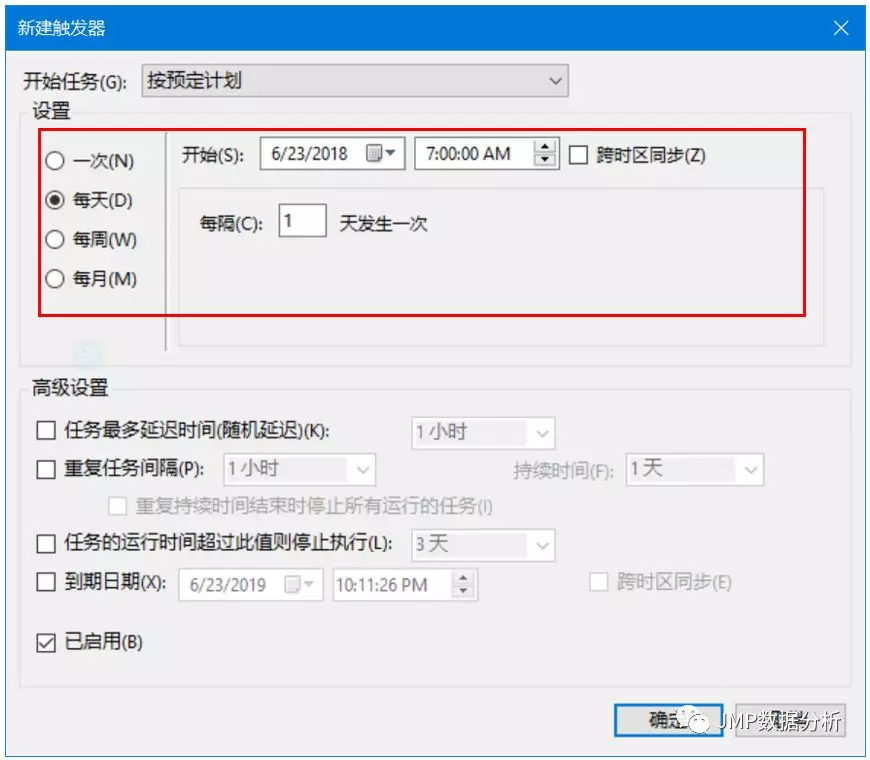

設定任務啟動的時間為每天7:00AM,點擊確定就可以完成時間設置。
如果只需工作日執行任務,可在「每週(W)」的選項中選擇執行的日期。

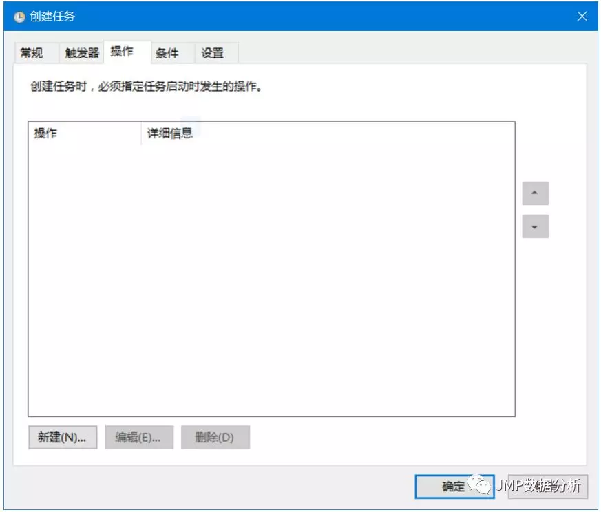

連接啟動任務。在「操作」選項卡中點擊「新建(N)」。
圖五:選擇事先編譯好的JSL檔
通過「瀏覽(R)」控制項選擇事先編譯好的JSL檔,點擊「確定」。

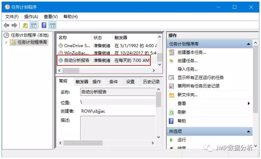

此時,我們在任務列表中看到「自動分析報告」就代表大功告成啦!
圖六:設定完成示意圖

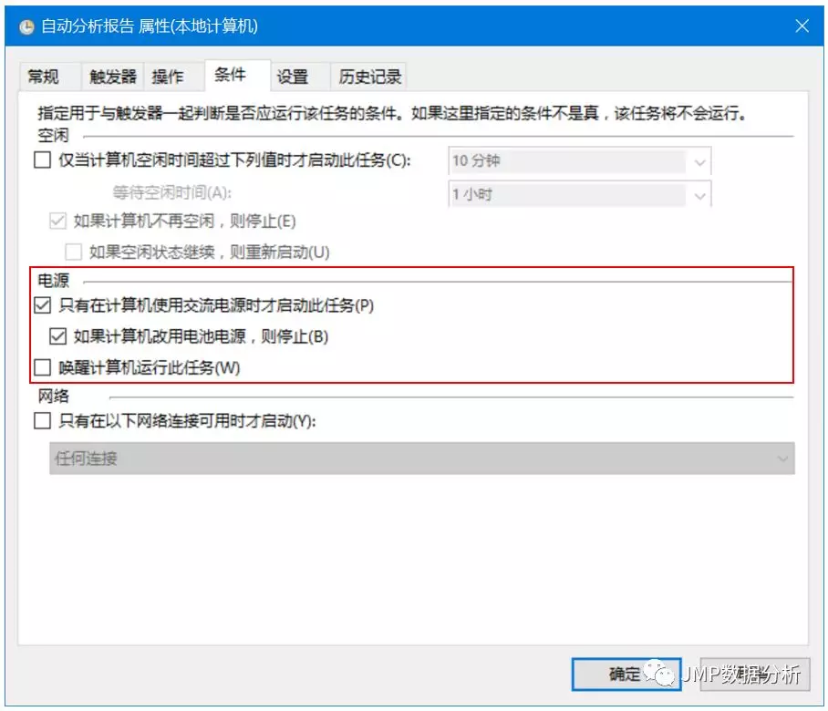

不過JSL自動化有幾個值得注意的地方,稍不留神往往會使人摸不著頭腦,怎麼也達不到預計的結果。首先,是使用筆記型電腦的朋友們要特別留意的:
問題1:在每個任務大的「條件」設置中有一個對「電源」的管理限制,預設情況下是要求「只有在電腦使用交流電源時才啟動此任務」嗎?
解答:
很多初次使用任務計畫的朋友都會有這個問題,因為沒有接電源而導致無法執行自動任務。為了避免困擾可以將取消勾選該選項,其他的條件選項也根據實際的情況酌情設定。這樣就無後顧之憂啦!(如圖七)
圖七:在設定中選擇電源選項

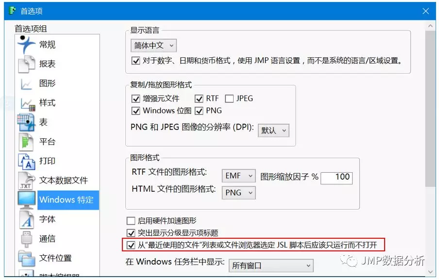

出現這種情況是因為JMP的對於JSL打開方式的設定不當導致的,也即是每次打開JSL文檔是自動執行程式,而非開啟文檔編輯視窗。
解決這個問題,需要勾選JMP首選項 ➡ Windows特定中的「從最近使用的檔列表或檔流覽器選定JSL腳本後應該只運行而不打開」的選項,如圖八所示:
圖八:JMP細節設置
