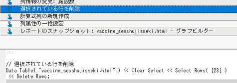

JMP 16では、上記のデータテーブルに対する操作を行うと、その操作に対するスクリプトが自動的にログに出力されます。下図のログには、データを開き、データテーブルに対する操作が記録されています。
上図で選択されている「列情報の変更:施設数」は、列「施設数(*)」の列名を「施設数」に変更し、連続尺度に変更する操作をしたときの記録になります。ウィンドウ下側には、この操作に対するスクリプトが表示されています。

ただし、作成されたスクリプトを新しいデータにそのまま利用できないケースもあります。今回のワクチン接種データは、日々データが追加されます。一連の操作には、最後の「合計」の行を削除するものがありますが、以下のスクリプトを参照すると、23行目を削除することとして記録されています。
もう1日分データが増えれば、ここを24行目にしないといけませんし、より一般的には、データテーブルの最後の行を削除するスクリプトにしないといけません。その場合は、どうしても分析者がスクリプトを汎用性のあるものに修正する必要があります。
