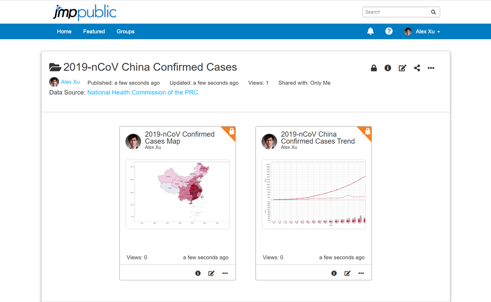

然后,为了便于初学者理解,我们将《如何用JMP让新冠肺炎疫情的可视化清晰地共享可见》原文中的发布内容简化至两个单一报表(图-1),即“中国疫情地图”和“确诊、死亡和治愈病例趋势图”。
图-1 JMP Public发布效果图

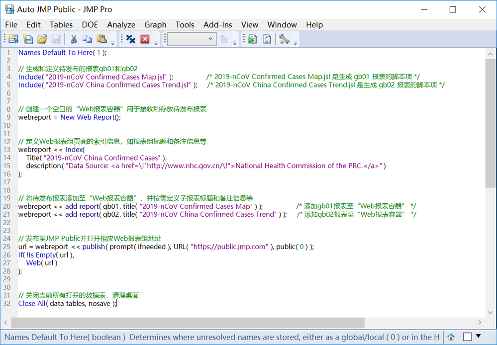

我们直接给出发布该JMP Public报表的JSL参考模板框架如图-2所示,各语句职能参见绿色备注信息。
图-2 JMP Public发布报表的JSL模板框架
接下来,除了绿色备注信息外,我们对其中的一些要点语句做些补充说明:
  1. Include (“*.jsl”)
相当于一个引用或调用语句。无论是经由JMP LiveJMP Public发布报表,还是经由其他途径发布报表,前提都是我们生成了这些待发布的报表,而这里括号中的*.jsl就是用于生成这些报表的脚本。而从数据源到生成所需报表的脚本可以较长也可以较短,因此,我们把这段略去以简化脚本结构,使大家能够更清晰地看到JMP LiveJMP Public发布脚本的总体逻辑框架。
若将图-2中的*.jsl局部展开,他们大致如下图所示(图-3),其核心功能是用“图形生成器”画了一张图,并将这张图形报表命名为gb01
图-3 生成“中国疫情地图”的JSL脚本
  1. New Web Report ()
简单地说,New Web Report ()是个篮子,可以尝试向里面装入任何内容。该容器用于承接待发布报表及其相关元素集合,如可向其添加索引信息(标题和描述等)和各种不同类型报表。
  1. Index ()
设定Web报表的标题和描述等索引信息。其中,description ()可以使用HTML href语法链接到其他网站。在图-2JSL中,描述包含指向中国国家卫生健康委员会官网的链接。其中,<a href=“link”>链接标题</a> 形式的语句使该链接生效,需要注意的是,在href参数中需要使用转义字符串\!”。然后,该链接将在JMP Pubic索引信息中被识别,单击该链接则跳转至相应地址,甚至是另一个JMP Public报告。
  1. add report ()
<< add report ()可以将拟发布的所有报表和其他元素添加到New Web Report ()所构建的容器中。如果你需要添加新报表,则另起一行,再写一句<< add report (),并重新运行脚本即可。
  1. publish ()
  • URL ()用于指定JMP Public服务器的网络地址。
  • public (0 or 1)定义所发布的报表是“仅自己可见”还是“公开可见”。如在图-2的示例中,public (0)使所发布的报表仅自己可见,因此在Web页面子报表的右上角呈现“锁型”图标。如果想变更为所有人可见,则设置public (1)公开即可。
  • 图-2示例为首次发布报表的JSL范本。若想用当前发布报表替换之前的已发布报表,则追加一个replace ()语句即可,参数为期望替换报表的Package ID。所谓Package ID,即在已发布报表的网址末尾,一段具有唯一性的代码,非常容易识别,拷贝ID粘贴至红色字符处即可。
  1. 结尾的If ()语句用于打开发布后的Web报表页面,而Close All ()语句则使整个发布过程归于无形。
  1. 其他方面,本文虽然将《如何用JMP让新冠肺炎疫情的可视化清晰地共享可见》原文中的仪表板式报表简化为两个单一报表发布,但其思路对于仪表板式报表的发布同样适用,只是生成待发布报表的JSL脚本会有所不同而已。此外,JMP报表的交互特性也将在JMP LiveJMP PublicWeb报表中尽可能地被予以保留。
  1. 最后,如果你的数据源保持定期更新,那么,通过上述逻辑,我们已然可以实现一键式的生成自定义报表并发布至指定的JMP PublicJMP Live服务器。此时,JMP的广大拥趸兴许还有一丝奢望,那就是:是否可以实现自定义报表按照自定义周期来滚动自动发布?答案也是肯定的。我们之前曾经发布过一篇《自动化分析运行程序,让你的报告自动“起来!文章,只需在所编写脚本的起始行添加 //! 字符串,则该脚本在打开时便可自动运行,这在某种程度上将一个*.jsl文件转型为了一个近似*.exe的文件。再配合Windows的任务计划程序,即可打通周期性自动发布报表的完整路径,从而使所发布报表实时更新。
