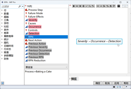

計算公式為:RPN=S×O×D,其中:

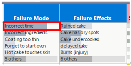

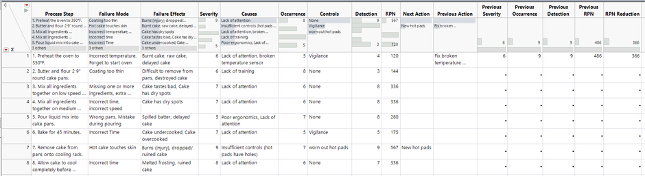

  • 多重回應:在 Failure Mode(失效模式)、Failure Effects(失效影響)和 Causes(失效原因)列中,資料以逗號分隔的清單形式存儲。將這些列的建模類型更改為「多重回應」, JMP 能夠自動分離這些回應,帶來顯著的優勢。一方面,JMP 的分析平臺和表頭圖表會自動更新,顯示重複值,更容易發現趨勢(例如 Failure Mode 列中頻繁出現的 「Incorrect time」);另一方面,多重回應功能減少了手動操作,加速資料錄入和後續分析的效率,使整個流程更加流暢和高效。如下圖 (二)。
(圖二)

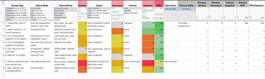

  • 儲存格著色:為數值列添加顏色梯度屬性,可以直觀地突出顯示問題區域。為了加快此操作,可以選擇多欄,然後使用「標準化屬性」工具,這樣可以同時更改所有指定的列。如圖(三)。
(圖三)
在應用顏色梯度後,可以輕鬆發現最大的問題是老化的隔熱墊(RPN 567)。如圖(四)。
(圖四)

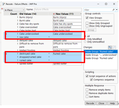

  • 重新編碼:想要將類似的條目合併,可以利用JMP Recode tool,自動偵測和修正拼寫錯誤,將相似的條目合併,這樣可以立即更新表頭圖表,如圖(六)(七)。
(圖六)
(圖七)
例如,選擇圖表中最常見的失效模式,如圖(八) 可以看出互動式地顯示對應的失效影響。在這個案例中,為流程購買計時器是一個有效的改進措施,因為它可以同時解決多個失效點。
