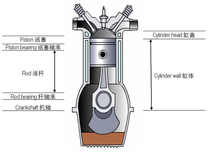

背景介紹:某汽車發動機氣缸是由缸體、缸蓋、活塞、活塞軸承、連桿、桿軸承和機軸裝配而成(如圖一所示)。目前令氣缸總裝車間頭痛的是,雖然各個零部件的尺寸都達到原先的規格要求,但總裝在一起後總會有相當比例的成品裝配過鬆或過緊,每個批次都要花費大量額外的重工成本。公司雖然已經意識到應該調整零部件的尺寸規格,但卻無法確定:調整哪一個或哪幾個零部件最有效?該零部件的公差範圍又該調整到什麼程度最為合適?
                                                      圖一  發動機氣缸的結構簡圖

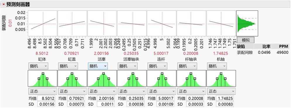

其次,我們再觀察一下在各零部件滿足當前規格要求的情況下,即缸體~8.50121±0.00468,缸蓋~0.70921±0.00219,活塞~2.00156±0.0011,活塞軸承~0.25035±0.00114,連桿~5.00017±0.00327,桿軸承~0.20008±0.00099,機軸~1.74825±0.00249時,裝配間隙的品質水準如何。通過JMP強大的“預測刻畫器”的類比和圖形功能,不難發現此時的不良率達到了4.96%,PPM達到了49600(如圖二所示)。
                                                      圖二  當前的裝配間隙的品質水準

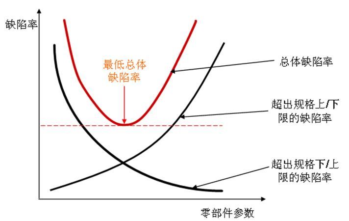

為了解決這個問題,我們先瞭解一下總體缺陷率的概念。以零部件“活塞”為例,活塞的長度參數不合適,無非會產生兩類缺陷:一是由於參數過大而造成的成品裝配間隙過小,即裝得過緊;二是由於參數過小而造成的成品裝配間隙過大,即裝得過鬆。這兩類缺陷不能同時降到最低,只能在某個位置達到總體最小。這個位置就是圖三中紅色的總體缺陷率曲線的最低點。其他零部件也有類似的總體缺陷率曲線,只不過最低點不同,曲線的陡峭程度不同而已。
                           圖三  總體缺陷率形成的示意圖

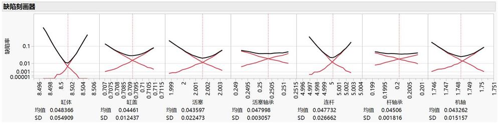

同樣,運用JMP軟體可以快速方便地製作出如圖四所示的所有零部件的缺陷率圖。顯然,所有零部件的均值都已達到其總體缺陷率曲線的最低點,但缸體的陡峭程度最明顯,說明它對裝配間隙的缺陷率最敏感,調整它的規格限能夠最顯著地提高成品的品質水準。
                                                          圖四  當前各零部件的缺陷率圖

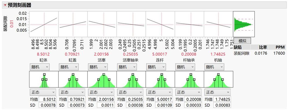

因此,我們決定將缸體的規格限由原先的8.50121±0.00468縮小為8.50121±0.00234(即標準差減小1/2),其他零部件的規格限保持不變,改進後的結果如圖五所示。注意到此時用JMP軟體類比後得到的裝配不良率降低到1.76%,PPM降低到17600,與改進前的品質水準相比,效果非常顯著。當然,這個結果並不是最理想的,不過,我們也可以延續剛才的分析思路,一步一步地找到改進的零部件對象進行改善並驗證,直到獲得令人滿意的裝配不良率為止。
                                                                   圖五  改進後的裝配間隙的品質水準
