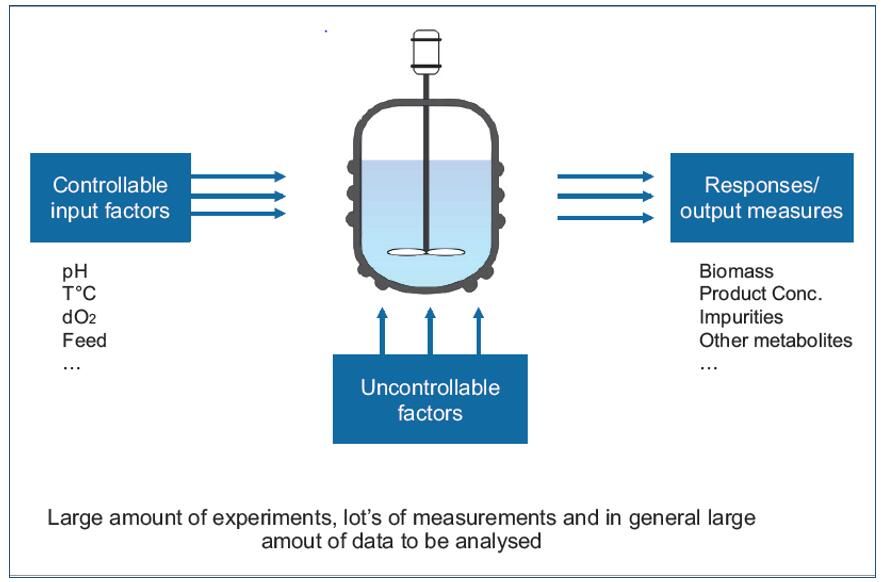

生物製藥流程是一個相對比較複雜的過程,比如疫苗,抗生素,基於細胞的治療方法等等。生物製藥生產流程包括發酵或細胞反應器都會涉及到一些可以控制的參數,比如 pH、溫度,同時還有一系列的輸出檢測,比如生物負載和雜質。另外,一些其他不可控制的因素也可以影響產品品質和生產流程的重複性。這三個要素在藥物的整個生產流程中產生了大量的資料。
Biopharm ProcessBiopharm Process
