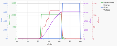

Community Post: Some Tricks with Parallel Y Axes
Neben den neu hinzugekommenen multiplen Y-Achsen
- falls jemand auch eine sekundäre X-Achse braucht, so wie in:
... dann bitte hier voten:
Secondary x-axis in Graph Builder
