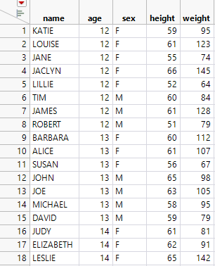

1. Par outil j’entends le mot méthode. J’ai essayé d’ajuster un modèle linéaire en prenant en compte les paramètres et leurs interactions. Mon modèle a un R carré de 0.55 donc pas assez suffisant pour expliquer ma variable. C’est pour cela que je ne peux pas me baser sur mon modèle pour considérer mes interactions... C’est alors la que je cherche d’autres méthodes d’analyse
2. Je comprends le fonctionnement des interactions avec vos explications, mais sur un exemple concret cela donnerait quoi ?
La table ci-dessous :
Comment je pourrais créer un paramètre C = height*weight (en terme d’interactions )
Cordialement
statman
Re: parameter interactions
Sorry, not enough context to provide specific advice and your data is not from an experiment.  R-square is just one of several statistics used to assist in building a model (delta R-square-R-square adjusted, RMSE, residuals, p-values, etc.).  I looked at your data table and I'm a bit confused...what is the response variable you are trying to model?  Is it weight (this is what your fit model is modeling in the saved script)?  If the response is weight, you would not put the interaction of height*weight into the model (height is the predictor and weight is the response variable) Also confused because the R-Square adjusted for that fit model is 0.649...don't know where the .55 comes from?  Height and weight are correlated (r=.71) and there are some outliers in your data (both multivariate and residuals).

Les remarques dans mes deux premiers points n’ont aucun rapport avec la BD que j’ai envoyé. C’était juste une BD de test. Je me suis renseigné sur le sujet, c’est maintenant beaucoup plus clair pour moi.
