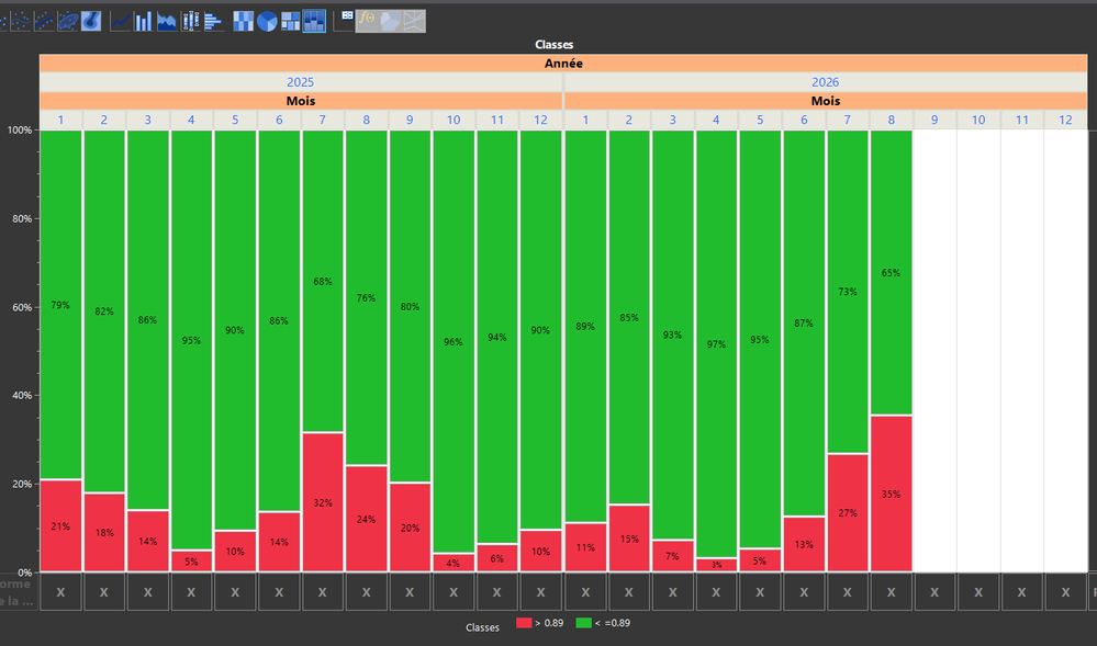

j'ai un graphique avec 2 années et /mois pour 2 classes.
la couleur est fonction de la classe (voir légende).
comment faire si on veut modifier aussi la couleur selon l'année. par exemple: avoir des couleurs plus claires pour 2025 et plus foncées pour 2026.
ce qui veut dire que la couleur est paramétré par  la variable de la légende et aussi par une seconde variable.
est-ce possible? quelle solution?

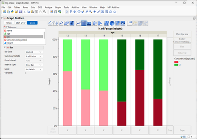

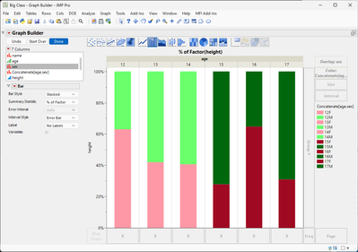

You can do this at least with Value Color column property
Then with Forced Values you could add label

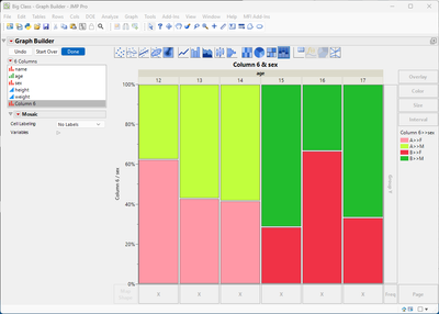

And if you wish to use Mosaic plot, you can add both columns to your Y-axis and then modify from legend

I've choosen the solution with mosaic.
