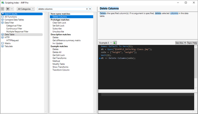

Cependant les colonnes sont dans la liste « cols_to_remove », comment je peux supprimer ces colonnes directement dans la table de données ?
jthi
Re: colonnes
Use dt<<Delete Columns(column1, column2, ...)
