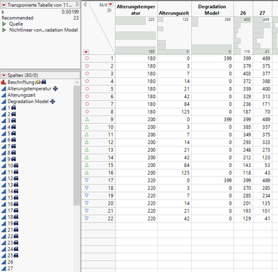

Ich habe Messungen der maximalen Dehnung bei drei verschiedenen Temperaturen (180, 200, 220°C) nach acht Zeitintervallen in Tagen, bei 220 °C nur sechs Zeitintervalle. Die Arrhenius-Formel des Degradationsmodells, das in dem Video gezeigt wird funktioniert bei mir aber nicht und ich kann mir nicht erklären, wieso (siehe Formeln unten). Die Tabellenvariablen und Parameter habe ich aus dem Video übernommen, nur eine höhere Aktivierungsenergie (100 kJ/mol) und einen höheren Temperaturstartwert (recommended 23°C) habe ich verwendet.

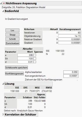

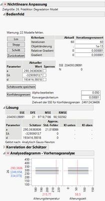

Bei mir erkennt das Modell bei nicht lineare Anpassung den echten Startwert (399), aber sonst nichts. Im Video wird zuerst ein theoretischer Zerfall in der Spalte Degradation Model berechnet und auf der Basis dann glaube ich die echte Aktivierungsenergie des Zerfalls, das funktioniert bei mir nicht. Wenn ich die Aktivierungsenergie, wie in dem Video auf 10 setze, berechnet er den Startwert falsch (290), aber zumindest berechnet er irgendetwas und das Analysendiagramm gibt auch keinen Sinn.

Anpassung mit EA = 100                                Anpassung mit EA = 10

Meine Daten: Unter 26 stehen die Dehnungen nach der Messzeit

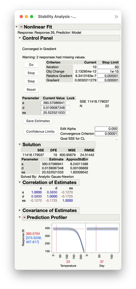

Formel aus Video

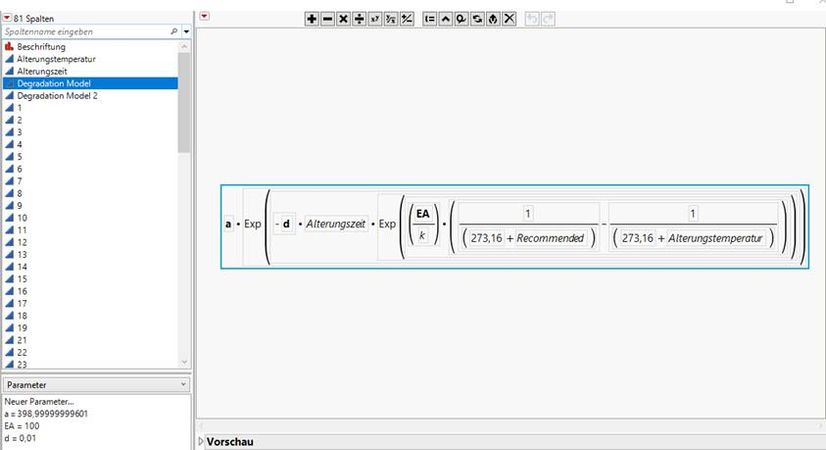

Meine Formel:

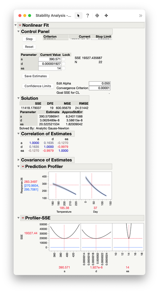

I did some more investigation and also reported this case to the developers. They found that there is a large numerical instability due to the large difference between the use condition and the experimental temperatures. You can see the effect in both the high correlation between the d and ea parameters, and the parameter profiler. You can change ea and then change d to get essentially the same SSE, so there is no stable convergence.
It is posible that this model is not good for your data. The best result that I got still exhibited nonlinear residual patterns. It might be that the assumptions of this model are violated. You could try transforming the response or the time to see if that change improves the stability of the fit. You could try another model, like the Eyring model with two factors.
