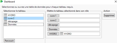

Le problème est que lors de l’exécution du script j’ai 2 problèmes :
1 - Devoir faire l’affectation manuellement à chaque fois des tables correspondantes
Dans mon script du Dashboard, chaque fichier Excel est bien renseigné (chemin + feuilles correspondantes)
2 - Quand je lance le script et que je fais la correspondance entre les tables, un interface « aperçu du Dashboard » intervient. Dans le meilleur des cas, comment pourrais-je supprimer/passer cette étape pour avoir directement accès au Dashboard final ?

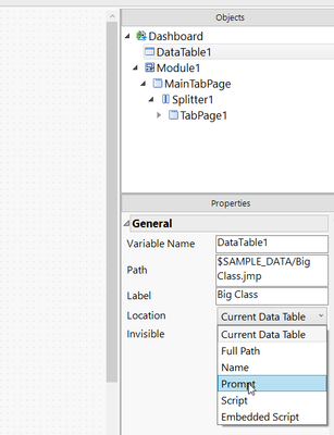

Did you check the Database settings - Perhaps "Location" is set to Prompt?

@hcarr01 - Can you clarify which options do not work as expected?  Some will require additional steps - for example if the Location is set to `Script`, the table will need to be opened / created in the JSL defined in the Application.  To edit scripts in a Dashboard you will need to turn off Dashboard Mode.
If you want the tables to simply open from the location defined in the Path property, you can use the `Full Path` option.  This is the behavior when opening a .jmpapp file for editing.  The Location field is used when running a JMP App/Dashboard to allow for the app to run on different tables.

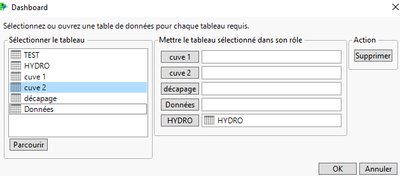

J'ai essayé les différentes options, notamment "Full Path" comme vous l'indiquez :
En utilisant cette option, mon script ne trouve plus la table "cuve 1" dans mes table de données, comme vous pouvez le voir ci-dessous :
J'ai ce problème pour toutes les différentes options sauf pour "Embedded Script"

How I make my dashboard work with no prompts is to have the files open already then use this type of code in the dashboard script:
	Tables(
		DataTable1 = GuiTable(
			Set Path( "1st FPI summary data.jmp" ),
			Set Label( "1st FPI summary data" ),
			Location( "Name" ),
			Invisible( 0 )
for item # 2, make sure the dashboard script ends with << Run; not << Edit.
Hope this helps!
