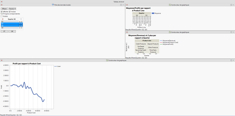

Bonjour à tous, J’ai actuellement un problème avec l’outil « tableau de bord » sur JMP.
Je dispose de plusieurs graphiques dans mon Dashboard et j’applique un filtre de données globales sur deux graphiques.
Le problème est que lorsque j’applique ce filtre des données globales, les deux graphiques deviennent illisibles et minuscules (l’échelle du cadre change automatiquement).
Il s’agit ici d’un problème de visualisation des résultats/graphiques.
J’ai déjà essayé de verrouiller les échelles, modifier la taille du cadre, modifier l’échelle manuellement... mais rien ne fonctionne correctement.
Merci d’avance pour votre aide

Is this Graph Builder that you are using?  Can you describe what types of elements you are using in the graphs (point, line, heatmap), and the layout of the dashboard (tabbed, horizontal layout), it might help to reproduce the issue.  If you see the same issue with JMP sample data, maybe you can post a script that demonstrates the problem.

En utilisant un jeu de données test sur JMP ( BD : "Profit by Product")  je trouve le même problème :
Nous remarquons que le filtre des données globales fonctionne, cependant nous n'avons aucun visuel sur les graphes qui subissent ce filtre des données. Pour mon Dashboard, j'utilise des constructeurs de graphiques (boîtes à moustache).
La disposition du Dashboard est la même que celle que j'ai envoyé en exemple.
