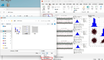

Re: Can I embed a live, interactive figure in power point generated in JMP?
在PPT中插入-插入和链接,下次JMP保存图片在原路径和原文件名就可以,当再次打开PPT就是更新后的图片
