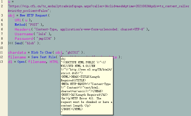

u =
"https://vip.cfi.cn/ts_exdailytradeinfopage.aspx?caller=1&clid=meoh&ptime=20210824&pdiv=ts_content_caller&visitby_pcclient=False";
obj = New HTTP Request(
	URL( u ),
	Method( "POST" ),
	Headers( "Content-Type, application/x-www-form-urlencoded; charset=UTF-8" ),
	Username( "lala" ),
	Password( "jmp1234" )
)<< Send( "blob" );
chardata = Blob To Char( obj, "gb2312" );
filename = Save Text File( "$temp/deleteme.html", chardata );
d1 = Open( filename, HTML Table( 1 ) );

Hi Lala
你试试别的网站是否正常,这个网页应该是服务器宕机了。
另外,第一次执行你的代码时返回一个错误的信息‘HTTP Error 411’ 。网上查了下需要你把获取方式从‘Post’修改为‘Get’
然后就可以获取网页了,但是网页里显示服务器负载过高。无法加载,另外网页中没有table,JMP不能按照默认的方法获取数据。
