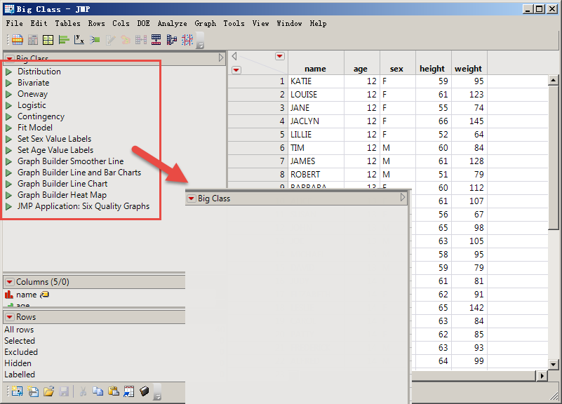

大家好!
怎样用脚本将文件中的脚本全部删除?或者是操作时不进行文本记录。
谢谢!
2 ACCEPTED SOLUTIONS
txnelson
回复: 怎样用脚本将文件中的脚本全部删除?
Here is an example of one way to delete the scripts
names default to here(1);
// Open Data Table: big class.jmp
// → Data Table( "big class" )
dt = Open( "$SAMPLE_DATA/big class.jmp" );
dt << delete scripts(dt << Get Table Script Names);
Jim

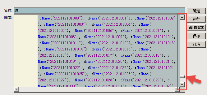

lala
Level IX
这样的记录很浪费空间、如何设置能使进行各种操作后、保存文件时没有这样的"源"记录?
