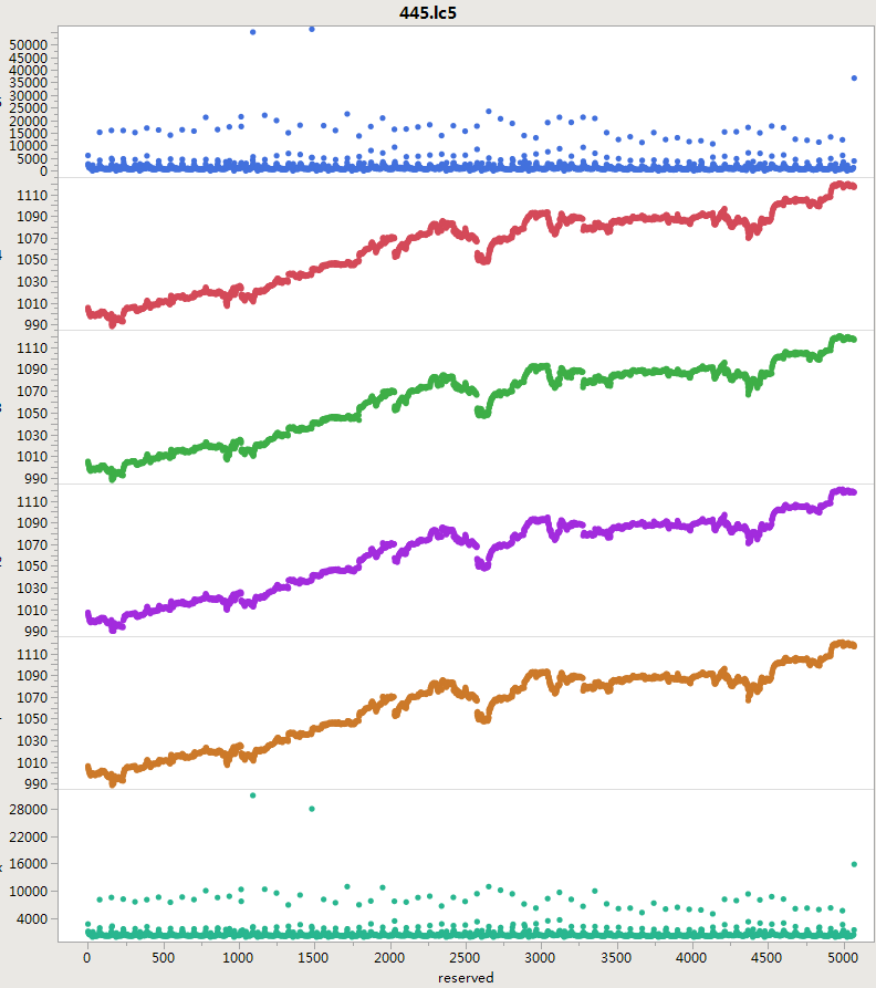

看到这个图形、我提两个疑点 :
1、为了图形连续、不受日期间隔的影响、有什么简单方法实现。我只会使用行号列来作为X轴
Column( "reserved" ) << Formula( Row() );dt << run formulas;Column( "reserved" ) << deleteFormula;
	Variables( X( :reserved ), Y( :v5 ), Y( :v4 ), Y( :v3 ), Y( :v2 ), Y( :v1 ), Y( :xx ) ),

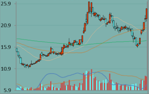

2、其实这个数据股票的交易数据。
JMP能否直接制作象这种日本蜡烛图。在excel中能简单制作这种图
非常感谢!
