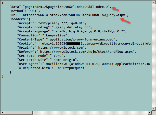

看来POST的变化较多的。
另一网址的数据POST结构有不同、用同样的分析不能下载。
我参考了社区的帖子、按stan的代码修改
query ="pxpageIndex=1&pageSize=50&clIndex=0&dlIndex=0";
base_url = "https://www.wlstock.com/ShuJu/StockFundFlowQuery.aspx";
url = base_url ;
stock_request = New HTTP Request(
	URL( url ),
	Method( "POST" ),
	QueryString( query )
可以下载数据、但JSON结构问题、得到的数据每行数据是重复多次的。
