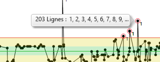

Bonjour à tous,
Dans l’outil criblage des processus j’aimerais personnaliser l’étiquette de survol.
Dans mon criblage des processus, j’évalue la capabilité des paramètres et en sélectionnant un paramètre, j’affiche la carte de contrôle associée au paramètre.
J’aimerai sur la carte de contrôle du criblage des processus pouvoir mettre la colonne « Date » dans l’étiquette de survol. Cela signifie que lorsque je sélectionne un point sur la carte de contrôle je puisse avoir la date.
Merci d’avance

@hcarr01
One way to do this is to toggle the label for your date column. To do this, right click on the column header and select the Label/Unlabel. This will add the information from that column to all hover labels.
-Scott

@hcarr01
-Scott
