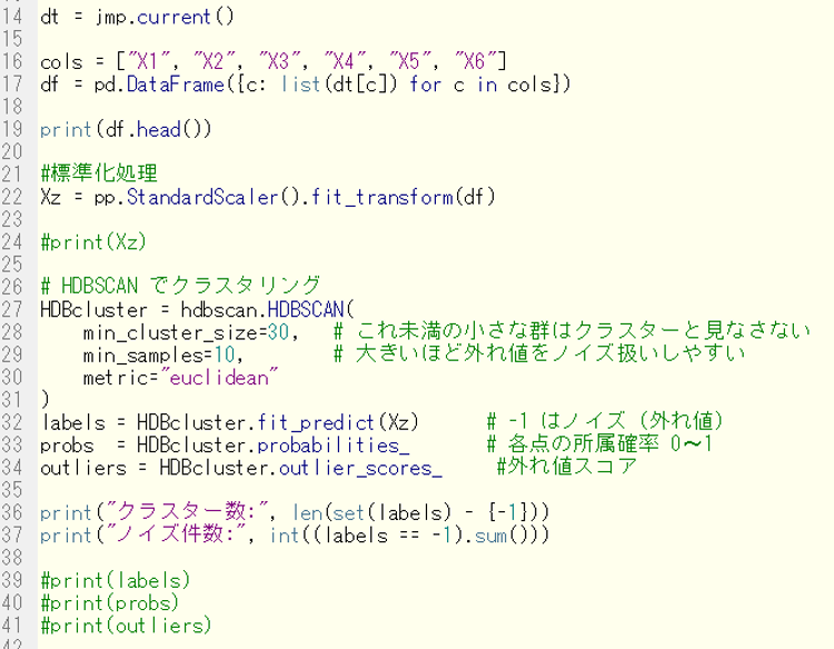

以下が、コードのメイン部分です。JMPの列「X1」~「X6」をpandasのDataFrame(表形式のデータ構造)に変換し、データの標準化を行ってから、HDBSCANを実行しています。
Pythonを起点としたコードPythonを起点としたコード
※このコードの実行には、事前にscikit-learnとhdbscanをJMPのPython環境にインストールしておく必要があります。

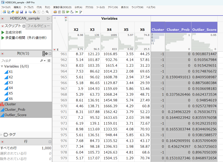

実行すると、データテーブルに3つの列が追加されます。
  • Cluster:所属するクラスターの番号を保存します(名義尺度)。-1 はどこにも属さないノイズ(外れ値)を示します。
  • Cluster_Prob:そのクラスターへの所属の強さ(0〜1)です。「所属確率」と訳されますが、正確には1に近いほどクラスターの中核、0に近いほど境界付近にあることを示す指標です。
  • Outlier_Score:周囲の密度に対してどれだけ孤立しているかを表すスコア(0〜1)です。高いほど外れ値らしいと判断します。
データテーブルにクラスタリングの結果を追加データテーブルにクラスタリングの結果を追加

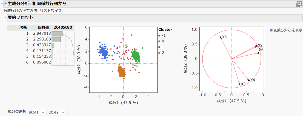

主成分分析を実行し、スコアプロットを見ると、3つのクラスターがきれいに分離し、赤色(-1)の点がどの群からも離れて散らばっている様子が確認できます。
主成分分析とクラスタリングの結果主成分分析とクラスタリングの結果

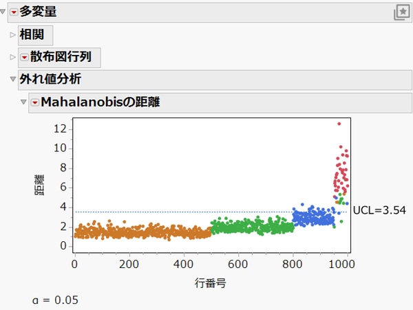

[多変量] > [多変量の相関]により多変量の外れ値分析を行うと、このデータがシミュレーションによる疑似的なものであることもわかります。Mahalanobisの距離のプロットで行番号の順にきれいに色が分かれているのは、群ごとにまとめて生成されたデータだからです。
Mahalanobisの距離Mahalanobisの距離

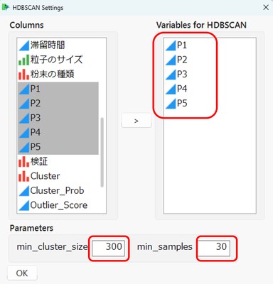

「HDBSCAN_sample.jmp」に対してこのJSLコードを実行すると、ダイアログから、例えば「X2」「X3」「X4」「X5」の4つの変数だけを対象にクラスタリングすることができます。
ダイアログを付けたことで、このデータ以外にも同じスクリプトを適用できます。JMPのサンプルデータ「Powder Metallurgy.jmp」の「P1」~「P5」の5つの連続変数を使い、行数に合わせて min_cluster_size を300、min_samples を30に変更してみます。
HDBSCANのオプション設定HDBSCANのオプション設定

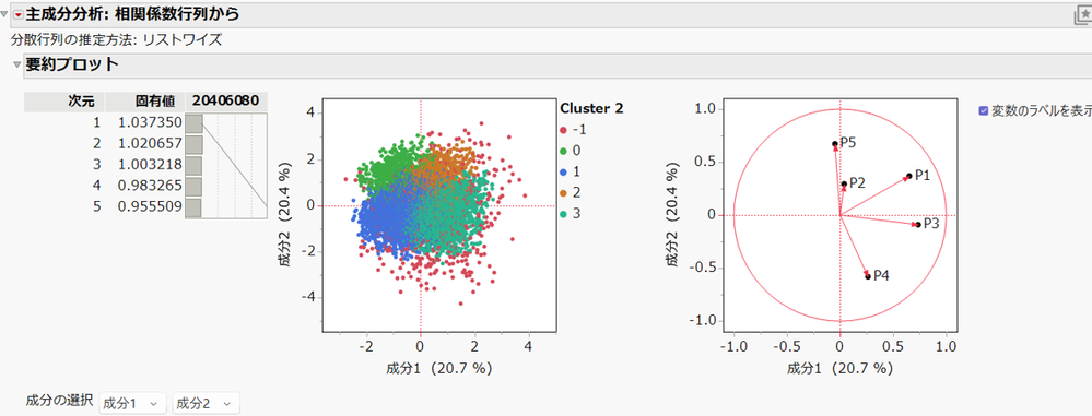

[OK]ボタンをクリックすると、主成分分析のレポートなどが表示されます。
別のデータにおけるレポート別のデータにおけるレポート
