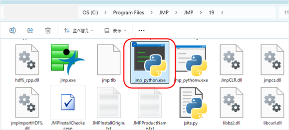

JMPをインストールすると、インストールフォルダ内にPython環境も併せてインストールされます。そのため、JMPを使うマシンにPythonを別途インストールしておく必要はありません。
また、このPython環境の恩恵により、JMP内のエディタでPythonコードを記述・実行したり、JMPのデータテーブルなどを操作できるjmpパッケージを利用したりできます。
※注意:ユーザ自ら上記の「jmp_python.exe」を実行する必要はありません。

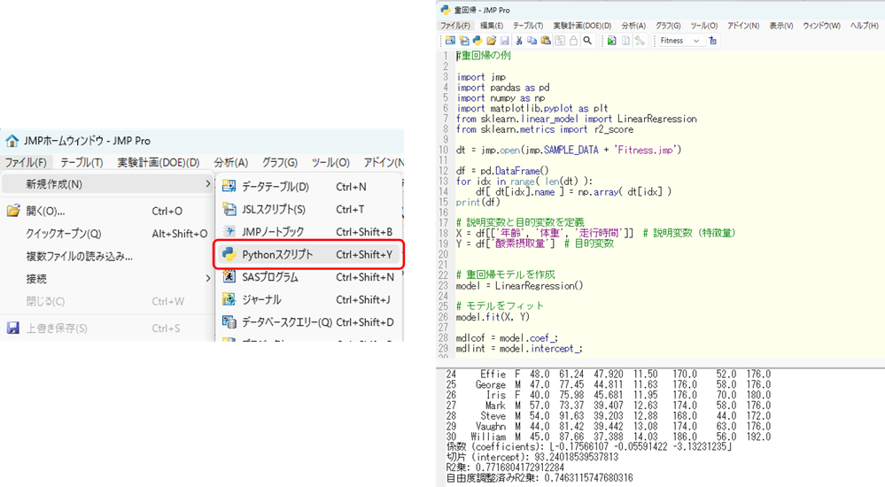

JMPの「Pythonスクリプトエディタ」では、エディタ内にPythonのコードを記述し、実行することができます。
JMPホームウィンドウのメニューから [ファイル] > [新規作成] > [Pythonスクリプト]を選択すると、Pythonスクリプトエディタが開きます。記述したコードは、[編集] > [スクリプトの実行]で実行でき、実行結果はログウィンドウに出力されます。

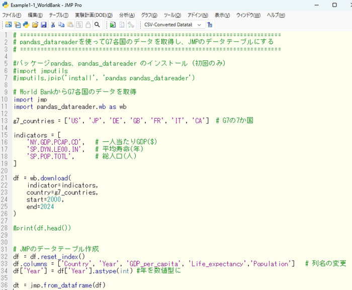

コード例は、以下の通りです(Example1-1_WorldBank.py、本ブログに付属)。普段Pythonコードを書いている方であれば、通常のPythonコードと同じように記述されていることが分かると思います。
このコードでは、主に以下の2つのことを記述しています。
  1. pandas_datareaderパッケージをインポートして、世界銀行のデータを取得する

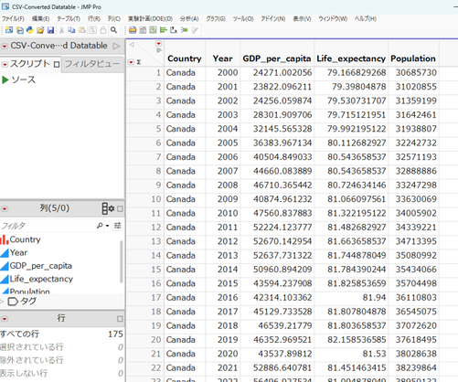

  2. 取得したデータ(DataFrame形式)の列名の変更などを行い、JMPのデータテーブルとして読み込む
  • jmp.from_dataframe() は、pandasなどのデータフレームからJMPのデータテーブルを作成する関数です。
  • 上記のコードのうち、JMPに固有の記述は、import jmpと最後のjmp.from_dataframe(df)のみです。それ以外は、普通のPythonコードです。

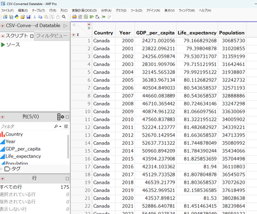

このコマンドを、スクリプトエディタのメニューから [編集] > [スクリプトの実行]を選択すると、次のようなJMPのデータテーブルを開くことができます。
JMPのデータテーブルとして取得できましたので、ここからはJMPの機能を使ってデータを可視化、探索できます。

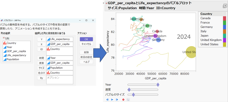

一例としてJMPの [バブルプロット] を用い、次のように列を指定すると、各国のGDPと平均寿命の関係の推移をアニメーションで確認することができます。
このコードとその後の分析について、PythonとJMPがそれぞれ担った役割は次の通りです。
Python:pandas_datareaderを使って、世界銀行の経済指標データを取得する
JMP:取得したデータを、アニメーション表示ができるバブルプロットで可視化する

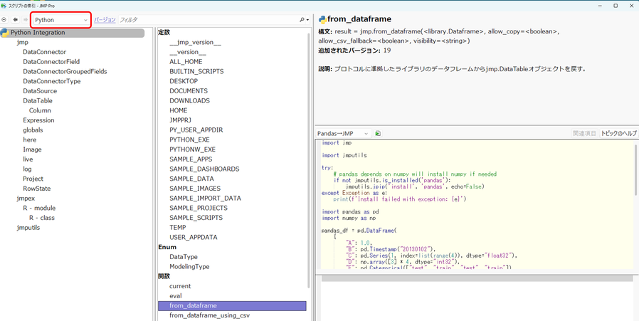

jmp、jmputilsパッケージの詳細(スクリプトの索引の利用)
jmp、jmputilsパッケージで利用できるコマンドの詳細は、スクリプトの索引([ヘルプ] > [スクリプトの索引])から確認できます。左上の項目を「Python」に切り替えると、各コマンドの構文や説明、コード例を確認することができます。
